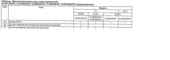

а где ты взял расшифровку?Сообщение от Костя86
хреново, не видно нихрена... токо там указано...
код 26 и к каким двигателям этот код ошибки относится... так 204ый там прочерк стоит...
может стоит код считать не как на импрезах? получим неисправность Р0123- цепь датчика положения дроссельной заслонки- низкий уровень входного сигнала.
Я тоже не знаю такова номера 26...

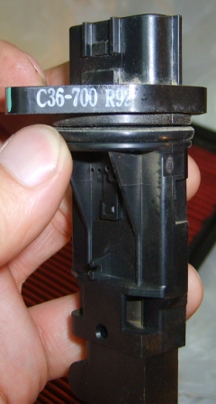

После воздушного фильтра стоит вот такой датчик. Как я понял это МАФ:
И еще есть тот что подномером 14, т.е. получается и МАФ и МАП.

Вообще не знаю где у вас и что написано, но у меня написана расшифровка ошибки так: P0123 Замыкание на + в цепи датчика положения дроссельной заслонки TPS
Серега! Открываем мануал на странице 262. Там 2 таблицы. Смотрим вторую. Там написан Check Engine (тире и точка). 2тире и 6 точек соответствует коду Р0123. Мануал Легионовский, тот которым все пользуюцца и в электронном и в печатном видахСообщение от trubogriz
А почему смотрим вторую таблицу? да потому что в первой таблице модели двигателей 99го года. И с этими тире и точками на 204ый ёж нет такой неисправности как датчик температуры воздуха во впускном коллекторе.
Да тут ваще не понятка и MAP и MAF у них стоит, сделайте нормальную диагностику мотора...
в том то все и дело, что может и то и то в паре стоять... У кого то я в КЛУБЕ видел такой геморрой :) в смысле сладкую парочку)))))Сообщение от trubogriz
Не поверю пока сам не увижуСообщение от WoofKiller
Я тоже по началу начитавшись форумов полез искать этот MAF но не нашел, оказалось что его ваще нет а есть MAP Буст сенсор.![]()
