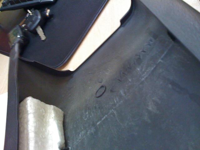

    Короче разобрал я все это дело:
    сама пластмасска на стойке просто защелкнута вокруг стойки и одна клипса сзади стойки, накладка на пороге на клипсах.
    Я немного срезал обведенную часть снутри и подплавил зажигалкой
    Снизу срезал пенопласт, т.к на нем были следы от ремня, что он по нему трется
    В итоге слева перестало скрипеть, а справа изменило тональность...придется еще раз разбирать((

    Вова, срезай верхнюю поперечную пластмаску и все (которая не самая верхняя, а первая в пенопласте) :) на сантиметр её укороти, я у себя так сделал и тиштна :) у меня даже девушка пристегиваться стала :))
    а-а, так это она сцука скрипит?!!! а я верхнюю мучил!!!
    Блин, Дима, спасибо! Скрип пропал! Совсем!
