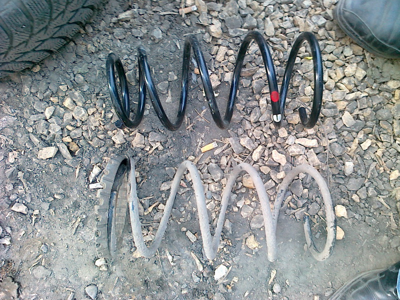

    По каталогам на моей импрезе 2000 г. стоят пружины конические, а по факту - цилиндрические. Даже субару-сервис не знает что это за пружины. Может кто подскажет где их найти. Машину покупал с аукциона.

    Черные пружины каталожные, грязные - родные

    Re: Задние пружины на импрезу GG3
    А каталожные не встают? На форике цилиндрические стоят.
  4. #4
    У меня верхние чашки шире, чем каталожные пружины.
  5. #5
    могу от форика дать померять
  6. #6
    У меня стойки от форика стоят, так что пружины, думаю, подойдут. А ты их каталожный номер не знаешь?
  7. #7
    ну тада у тя и верхние чашки скорее всего от форика. Могу каталожные номера ОБК дать перед: ОБК C4B-63071HD
    зад:ОБК 63102HD (ХД-усиленные, без этой абревиатуры средней жёсткости).
    Могу оригинальные бу пружины за пиво отдать.
