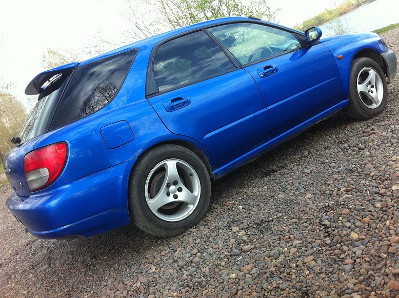

http://www.24subaru.ru/files/5429950...1eab2a3540.jpgimpreza wagon GG3 EJ204 воткнул 215/60 R16 JJ6,5 вылет +55. Всё ок, нигде не цепляет но встали впритык зазор между чашкой и колесом мм. 5-6
