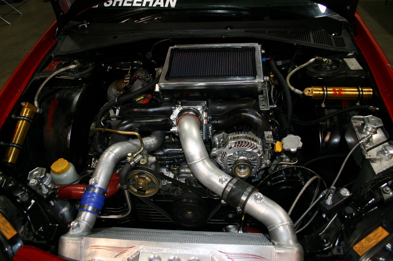

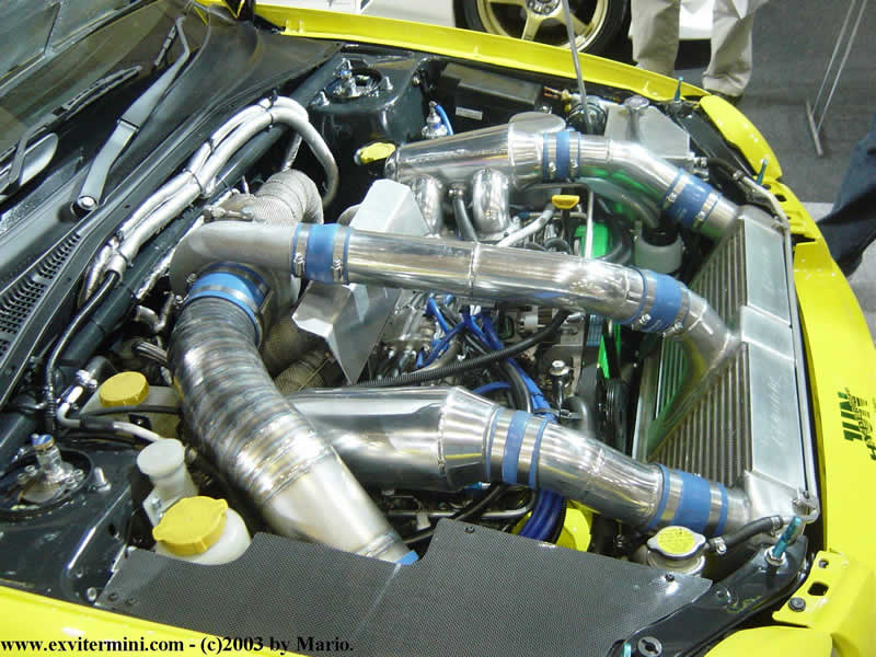

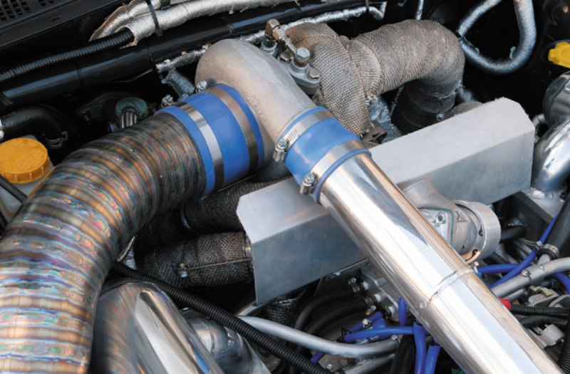

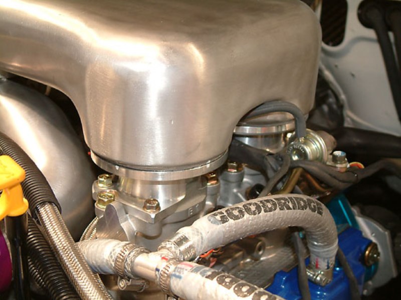

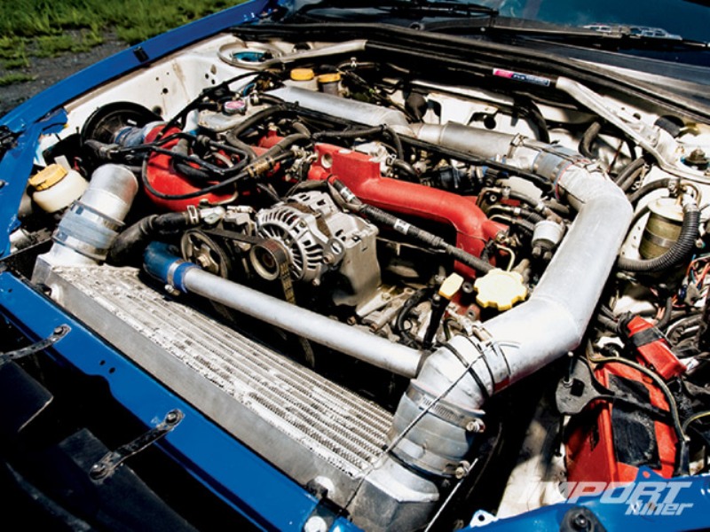

    Первая партия...
    Фронтальник устанавливается под углом... выше радиатора... Что позволяет значительно укоротить их длинну... плюс еще развернут впуск...
    Тут стандартный впускной коллектор...

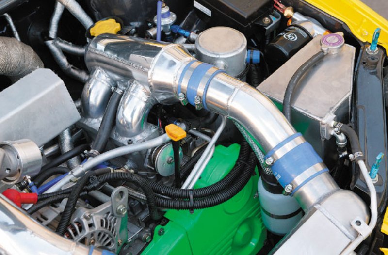

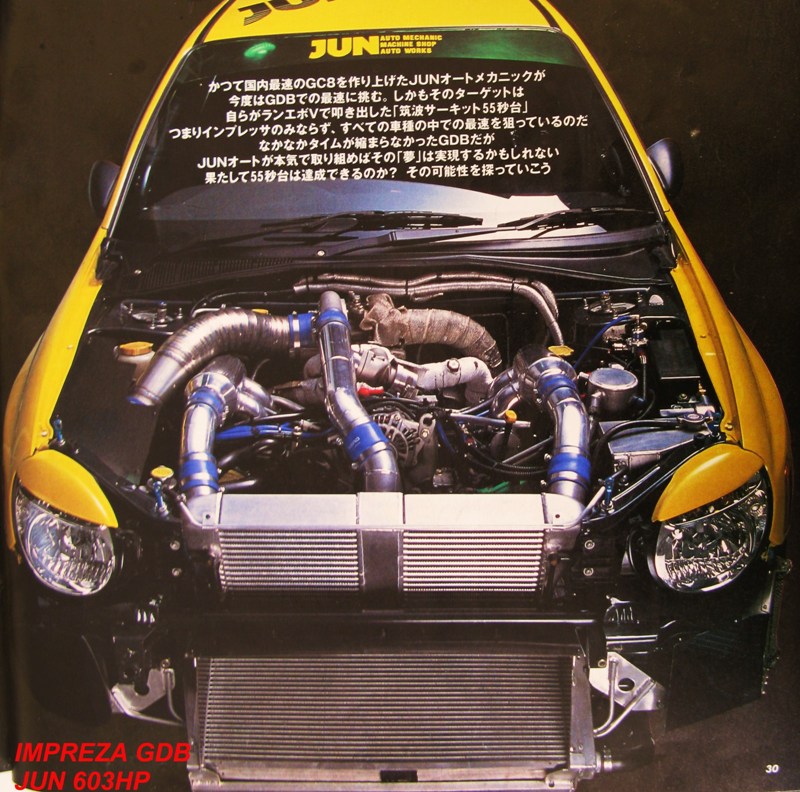

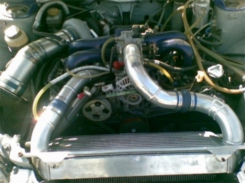

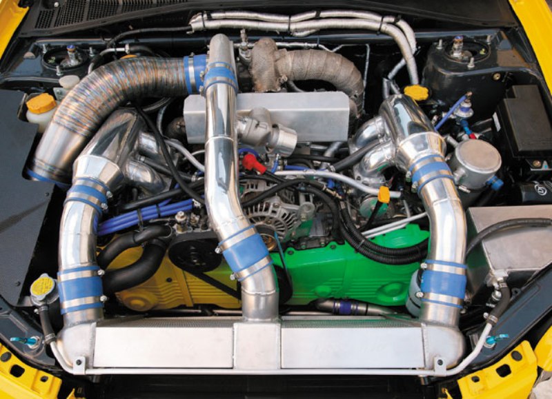

    Демо кар от JUN: Аццкий такой лимончик более чем о 600 лошадинных силах.
    Впуск вообще сделан каким-то космическим образом раздельно на цилиндры... повторить такое в условиях Красноярска мне представляется просто меганереальным :)

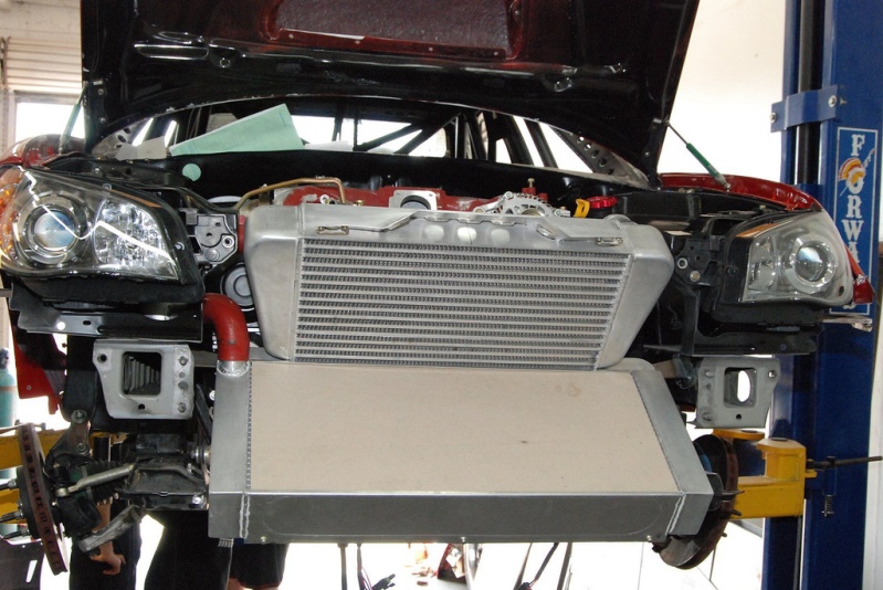

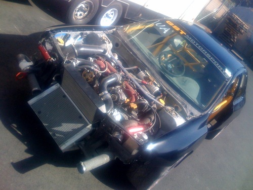

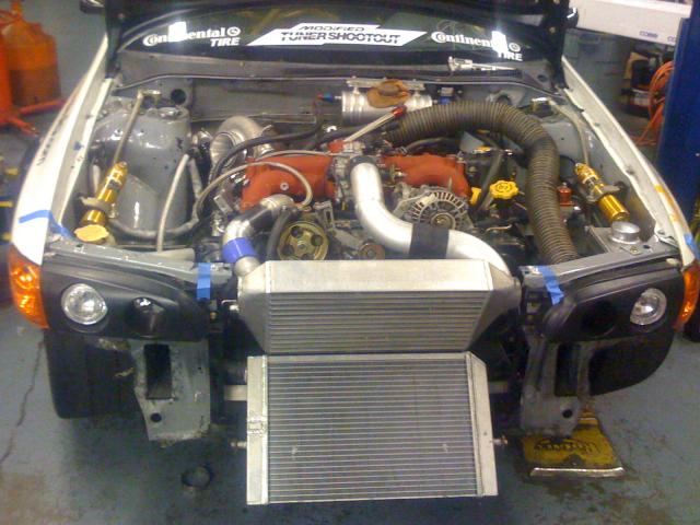

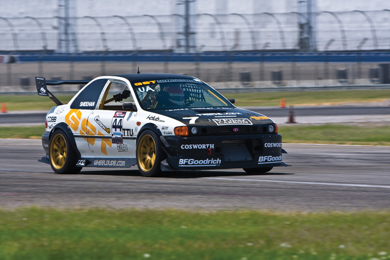

    Ну и напоследок вкусненькое для любителей GC8... Вот такой кольцевой корч... с V-Mount кулером и радиатором... Впуск как я понимаю развернут...

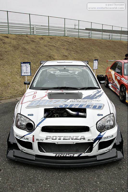

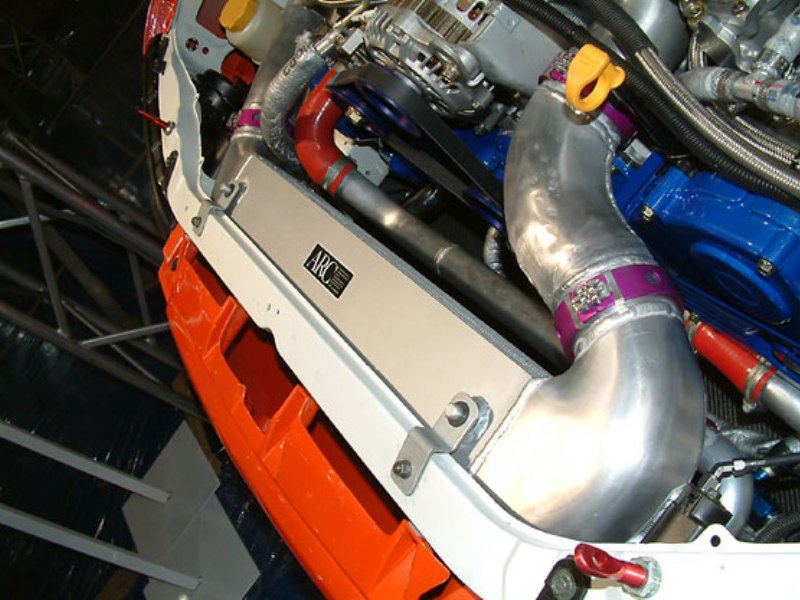

    Вобщем продолжаю тогда баянить....

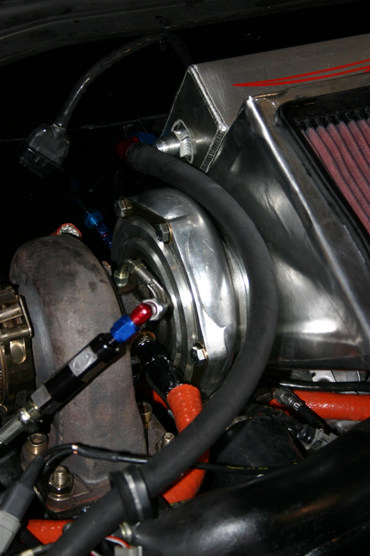

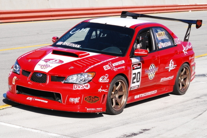

    Тайм Аттак кар на базе Subaru Impreza
    Впуск опять же развернут для сокращения длинны пайпов... а на месте штатного топ-маунт интеркулера установлен ВОЗДУШНЫЙ ФИЛЬТР ? Куды воздух фигачит прямо из ноздри...
    Над этой увеличенной частью конструкции долго думал... это Турбина истественно... но как оно и куда идет... не понял... кто что думает ?
    Вид всей конструкции спереди

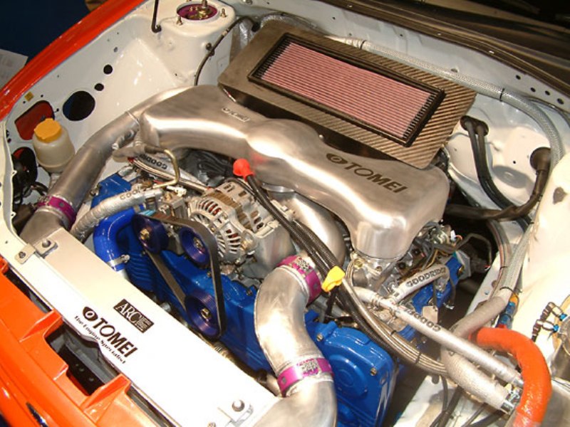

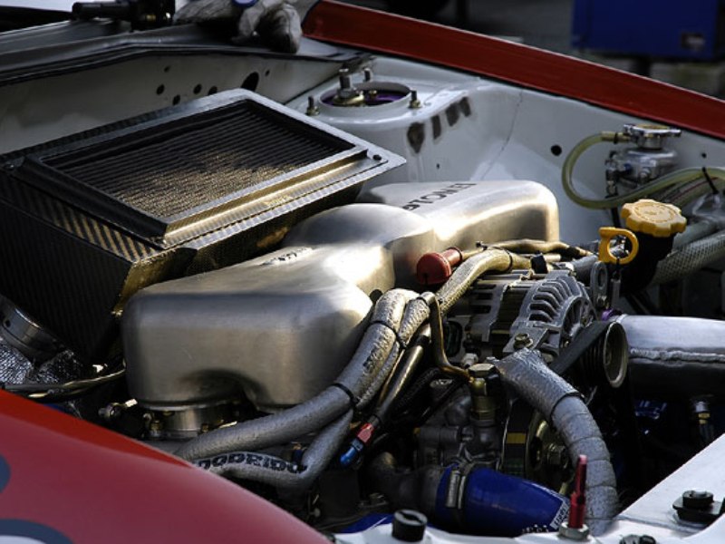

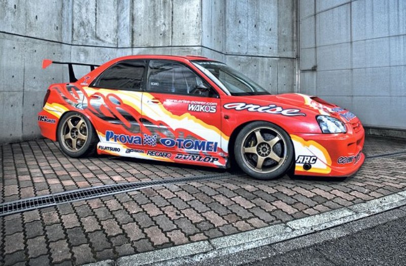

    Следующей на очереди Time Attack Subaru Impreza от TOMEI...
    Опять же из ноздри... кстати весьма необычной формы... воздух идет сразу на впуск... через воздушный фильтр...
    Впускной коллектор вообще необычной формы... Томеевский дл Субару... видел на их официальном сайте в продаже... Впуск вообще идет откуда-то снизу... где находится дроссельная заслонка - так и не понял :)
    Ну и сам собственно V-mount кулер на Impreza
