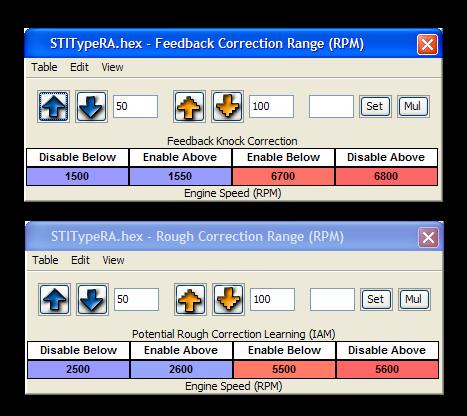

    Кстати, а на высоких оборотах детонация видна?
    На больших оборотах (как и на оччень малых) не видна... датчик детонации ведь по сути это микрофон... а под 7000 оборотов там слишком много паразитных звуков. В ECU установлены пределы как по оборотам (так к слову и по нагрузке) в диапазонах которых копьютер способен делать корректировки (таблица с JDM STI SpecC TypeRA... к слову красная зона с 8000).
    Это FBCK и IAM... есть еще "легкая корректировка" Fine Learning knock correction.

    Прикольно, получается больше чем 1000 оборотов типа на авось проходит:)

    Чё-то я выпал из обсуждения. В общем, со своих ламерских позиций я полагал, что раз уж мы на стоковом компе настраиваемся, то и аварийные карты не выпиливаем, потому и мигающая желто-красная лампочка не столь актуальна. Вообще, обнаружение детонации - очень условная штука. Это явно видно даже из инструкции по настройке того же TXS.
