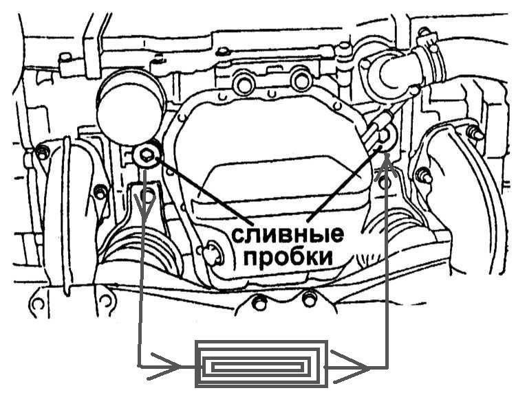

Не нужно 2 темы создавать, одной более чем достаточно. На каждом полублоке есть снизу пробки под шестигранник.
слышал, что бы слить весь антифриз не достаточно открутить пробку на радиаторе, типа надо еще и на двигателе найти сливную пробку, подскажите где найти эту пробку??? у меня Outback 2002 года, двигатель 2.5 объем.
