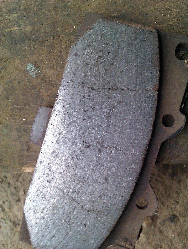

    А у меня чето похоже диски повело после Тайм-Атака, когда тормоза нагреваются - бить начинает при торможении, хотя раньше нормально было и колодки прикатывал (

    у меня такое было неделю назад из-за износа колодок. осталось примерно 3-4 мм. До пискуна примерно 1 мм. на скорости больше 140 км/ч при торможении машина тала плавать и правый дик бить немного. позавчера заменил колодки, ве нормально стало . Проверь колодки

    ну у меня там уже не первой свежести колодки, так же 3-4 мм, попробую поменять канечно сначала колодки, они дешевле дисков ... немного)

    похоже я зря гнал на диски, вчера вытащил посмотреть колодки, похоже перегрел их и они потрескались
    ... думаю из-за этого и биение при нагревании, колодки - оригинал за 6 рублей, печалька
