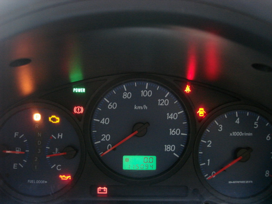

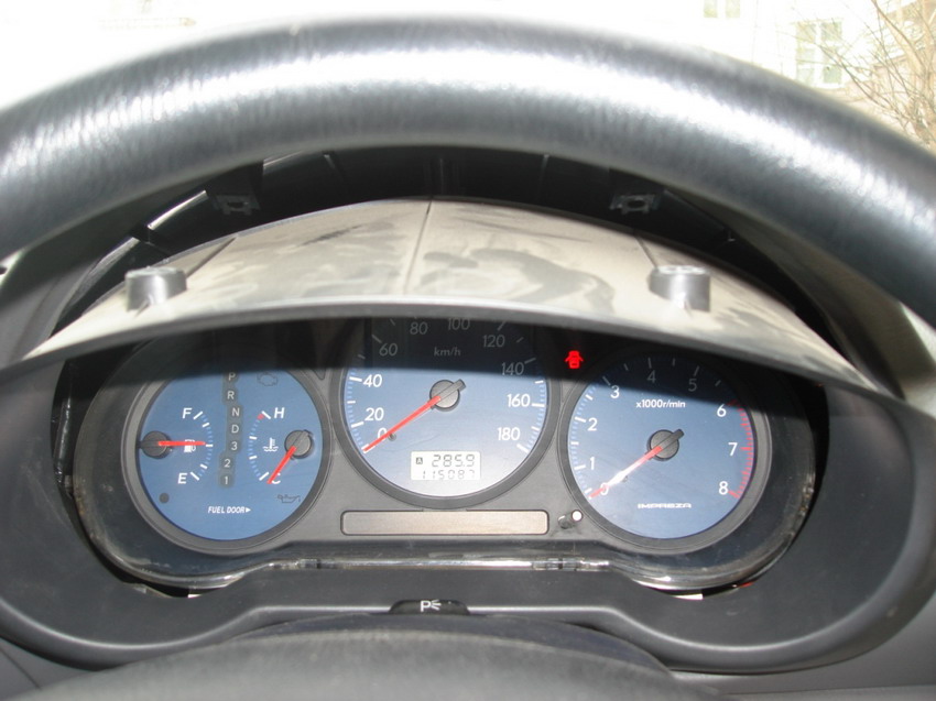

    Продолжая предыдущую тему по поводу изменения цветности дисплея, хочу заметить, что на ИМПРЕЗЕ 1,5 при надевании колпачков на лампочки, панель светит очень тускло и некрасиво. Единственно, что можно изменить, это цвет подсветки индикатора пробега с бледно салатового на зеленый. Получается приятный зеленый свет.
    Остальные лампочки можно поменять на новые для профилактики, ибо при вскрытии обнаружил все лампочки закопчеными и черными.

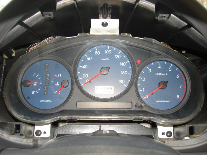

    Опускаем руль вниз

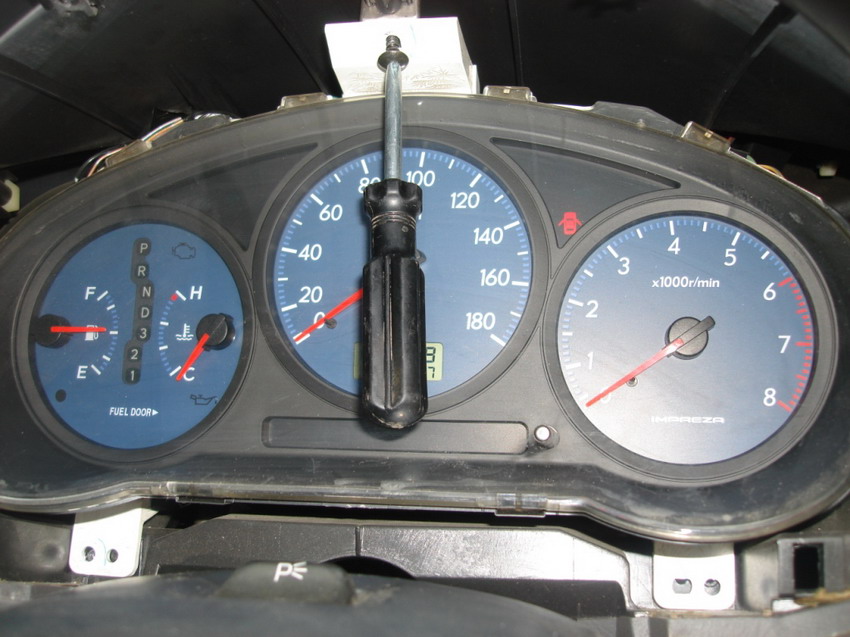

    Откручиваем 2 шурупа в облицовке
    Вытягиваем верх облицовки на себя.

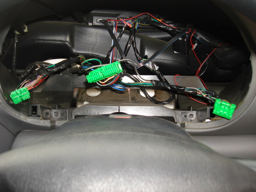

    Видим три шурупа
    Откручиваем

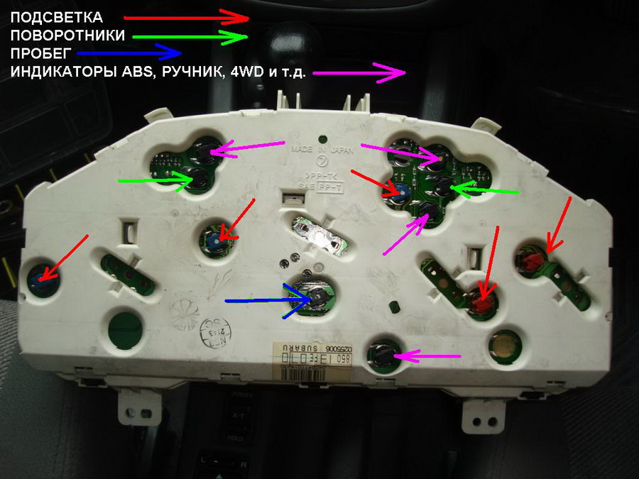

    Вытягиваем осторожно низ панели на себя, одновременно сзади отсоединяем 3 клеммы. Одна вверху посередине, две по краям.
    Клеммы

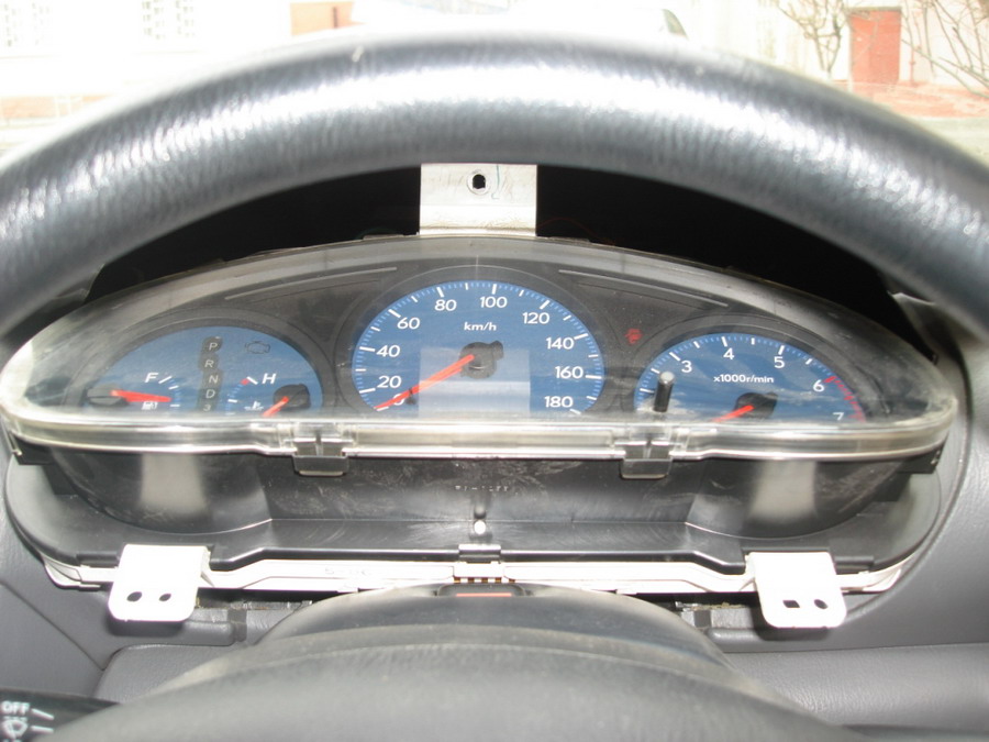

    Вид щитка приборов сзади с обозначениями лампочек

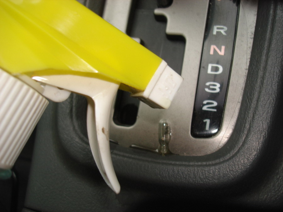

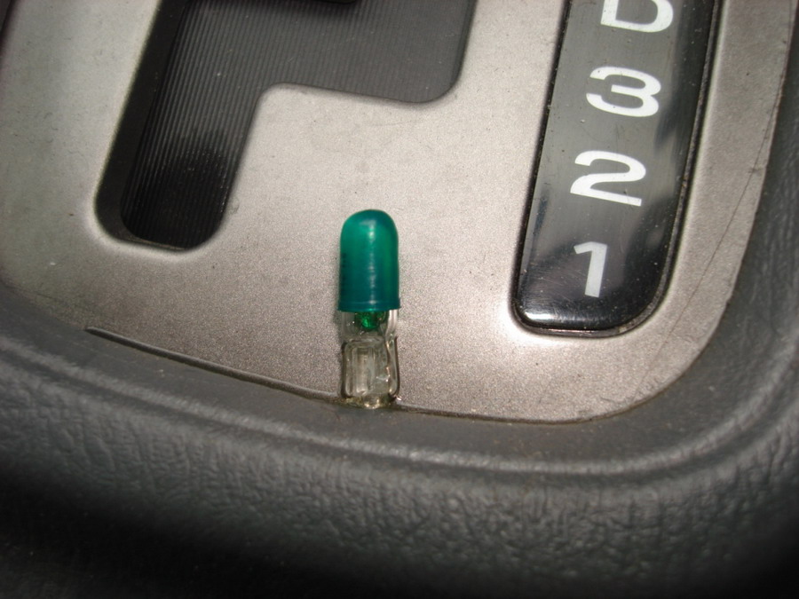

    Брызгаем на лампочку стеклоочистителем
    Натягиваем колпачек
    Вставляем в гнездо подсветки пробега и собираем все в обратном порядке.

    Диоды ставил - в приборке светят тускло и ИМХО некрасиво.
    Хотя сами диоды светятся очень ярко.

    я тоже эксперементировал с подсветкой! потом все закончилось установкой лампочке с гандончиками как было в стоке! с диодами светит сильно ярко(дорогу не видать отвлекает сильно) и аляписто с какими то не понятными оттенками.
