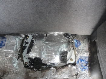

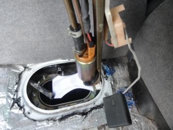

    Снимаем обшиву багажника.

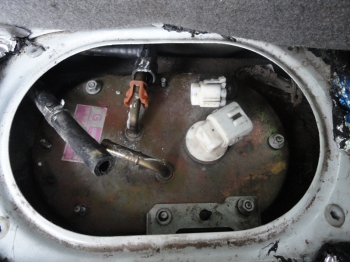

    За задним правым сиденьем находится овальный лючок.

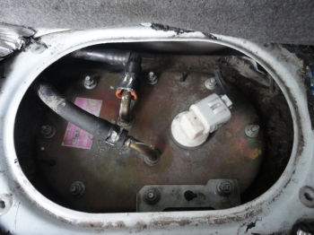

    Под лючком открывается такая картина

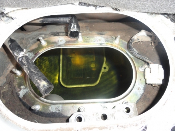

    Открываем бак, чтобы спустить давление и снимаем шланги с обратки и поступающий.
    Так же скидываем штеккер бензонасоса.

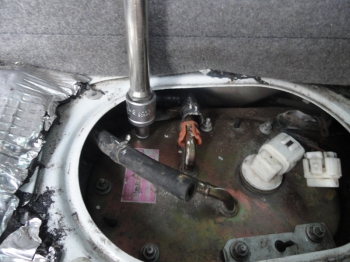

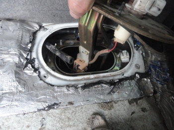

    Откручиваем гайки головкой на 8

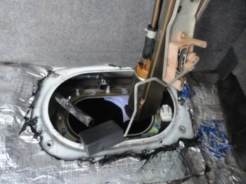

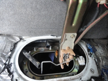

    Аккуратно вытаскиваем пластину с бензонасосом, одновременно поворачивая ее влево, чтобы не повредить поплавок.
    Аккуратно выдвигаем бензонасос с сеткой из резинового уплотнителя

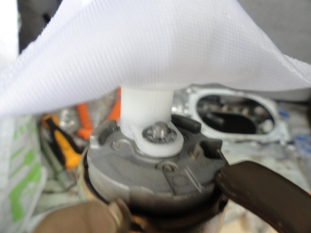

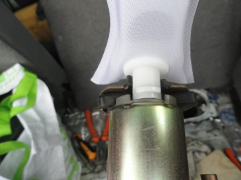

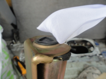

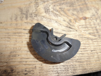

    Сеточка сидит на бензонасосе укрепленная шайбой-стопором
    Снимаем шайбу аккуратно поддев канцелярским ножом.

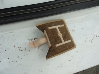

    Такая была у меня старая сетка
    Ставим новую сетку-фильтр.
    Стопорим гайкой.
    Устанавливаем все в обратном порядке.
