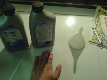

    Инструмент: Напарник, воронка, ключ на 10, плоскогубцы, обрезанная бутылка 1л.
    Материал: Мобил ATF 320, 2л. (ушло всего лишь 1л)
    Ну значит пошел я сегодня вечером в гараж, что бы совершить действия описанные ниже :)

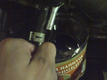

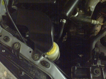

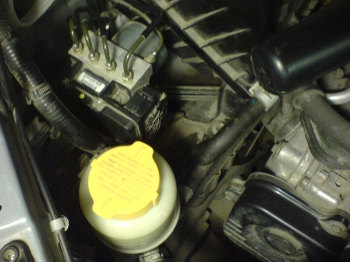

    Ставим машину на 2 домкрата, открываем капот, снимаем эту черную штуку под которой бачек с жидкостью.

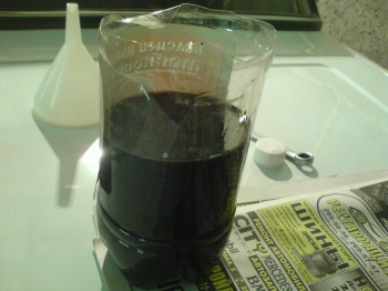

    Сдергиваю шланг который ведет к рулевой рейке, подставляю обрезанную бутылку под трубку, снимаю бачек, выливаю из него всё. Напарник крутит руль от упора до упора и жижа начинает бежать из трубки, крутим руль пока не перестанет бежать, затам опять сливаю с бочка, там чуток осталось ещё.
    Стекло примерно 0,6-0,7л. С учетом того что полный объем 0,7 л, можно сказать что стекло почти всё.
    Одеваем шланг на месть, заливаем новое масло, я влил 0,5 л. Крутим медленно руль от упора до упора, пока не перестанут появляться пузырьки. Заводим двиг. курим мин 5, опять крутим руль. Глушим, отпускаем домкраты, крутим руль, кочаем руки :) опять заводим и курим 5 мин, затем опять крутим руль. Это была только промывка. :)
    Затем повторяем всё с первой до последней буквы написанного выше :)
    На всё ушло часа 2, наверное, неспешной работы :)
    При первой заводке ГУР немного гудел, потом не было такого. И ещё при резком повороте руля первые 2-3 раза чувствовалась вибрация в руле. И ещё такое дело: Старой жидкости вылелось больше чем я залил новой при промывке. При промывке и при дальнейшей замене влил по 0.5 л
    Добавляйте, поправляйте, если что не так сделал, ещё 1л декстрона остался, можно повторить и исправить если что накосячил :)
