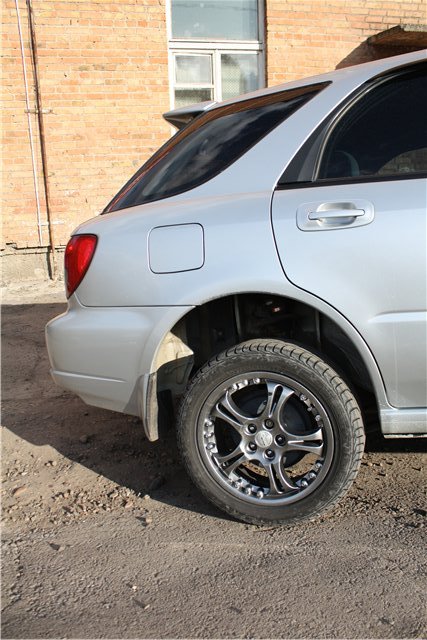

вы главна лифтингом сильна не увлекайтесь, ато стойки быстро сдохнут, 4 см это многовата
Re: Защита двигателя из нержавейки + лифтинг 4 см ))
Цитата:
Сообщение от bell
А как такой лифт может повлиять на ресурс работы стоек? :acute: Они работают в том же диапазоне, что и раньше!
Вот угол шрусов меняется, но не критично...
