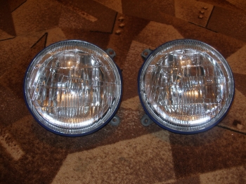

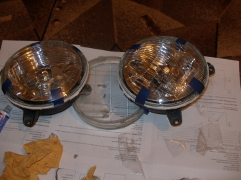

    Вообщем решил заменить стекла на туманках, так как старые рассыпались :(
    сделано по совету форумчан.

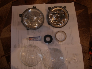

    Нам нужно:

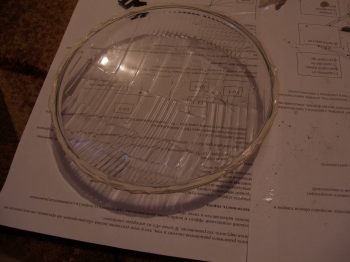

    1. 2 стекла от "копейки" по 30р
    2. Герметик 30р
    3. изолента/скотч

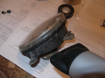

    1. Нагреваем феном(либо в духовке) края туманки, чтоб герметих немного размяк.

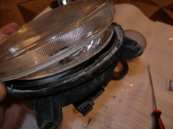

    2.Осторожно подковыриваем отверткой и отсоединяем стекло.
    3.Аккуратно мажем герметиком края стекол и даем постоять 20-30 мин.
    4. Приклеиваем к туманкам, размазываем вытекший герметик, смотрим чтоб все щели были замазаны, закрепляем изолентой,скотчем, и ставим прямо, чтоб стекла не съехали.

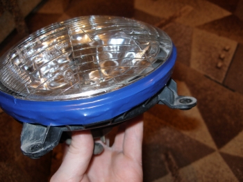

    5. Даем высохнуть часов так 5. Затем аккуратно по краю проматываем изолентой(на всякий случай :) ). Выбрал синюю под цвет машины, можно черную или скотч или вообще не делать этого.
    6. Все туманки готовы, даем высохнуть еще около суток и можно ставить. :)
    Ну надеюсь кому-нибудь, когда-нибудь это пригодиться :)

    Гуд!

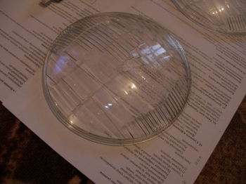

    Еще можно было поискать прозрачные стекла, а не рифленые, правда они не 30р стоят...
  3. #3
    Re: Замена стекол на туманках импрезы.
    Да я много магазинов объехал, все только от копеки предлогали. А рефленые че не гуд?

    совет дельный, вчера так делал только маленько стекла больше у копейки по размеру...
  6. #6
    От копейки большие немного... а от 6-ки сильно мелкие да уже? :)

    А скинь еще фотку МАШИНЫ переда Кто-нить, плиз, у кого от Копейки стекла в туманках! ;)
    Baby Impreza: WRX a[333]ye
  8. #8
    фотки нет, но скажу что они реально чуть больше посадочных мест получаются и главное свет рассеивает неправильно, на родных он равномерный, на этих он просто лучами, а так нормально на дорогу светит ))

    Сегодня на работе такую же процедуру проделал... Единственная проблема - снять старые стекла. Пришлось в столовой в духовку забросить))) Стекла нашел наполовину рифленые. Нижняя часть - прозрачное стекло...

    Спасибо.
    Сделал так же дома.
    Со стёклами старыми помучился, не хотели отходить (может фен слабый) - пришлось в подъезде разбивать(добивать=)) отвёрткой.
    Новые встают как родные.
