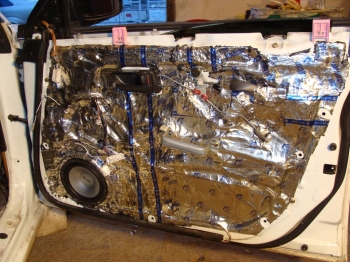

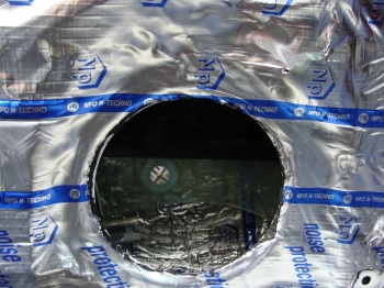

    Цитата Сообщение от Veter
    хочу проклеить двери! подскажите какой материал и в какой последовательности клеить????
    Я клеил STPшкой, 2 мм.
    Снял дверные пластиковые панели, проклеил внутреннюю часть (через дырки динамиков и т.д.) двери.
    Потом по верху. Заклеил все дырки. Катал маленьким валиком. Затем вырезал дырки для динамиков и все.
    Альбом здесь

    ... дверь еще сплэном можно сверху залепить + пластиковую обшивку одним сплэном изнутри обклеивают
    Димыч, что это даст?
