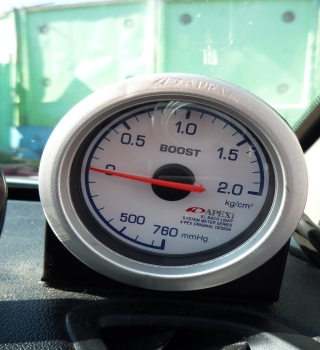

  14. #14
    вот такой датчик. может я ошибаюсь, но вроде 0,6 заводские настройки на этих форях.
    В наше время пешеходы бывают двух видов: быстрые или мертвые.
