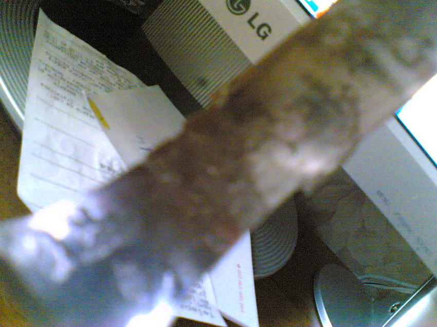

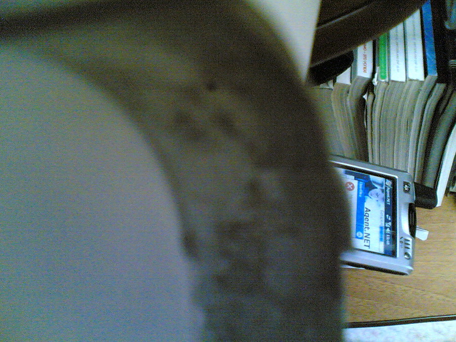

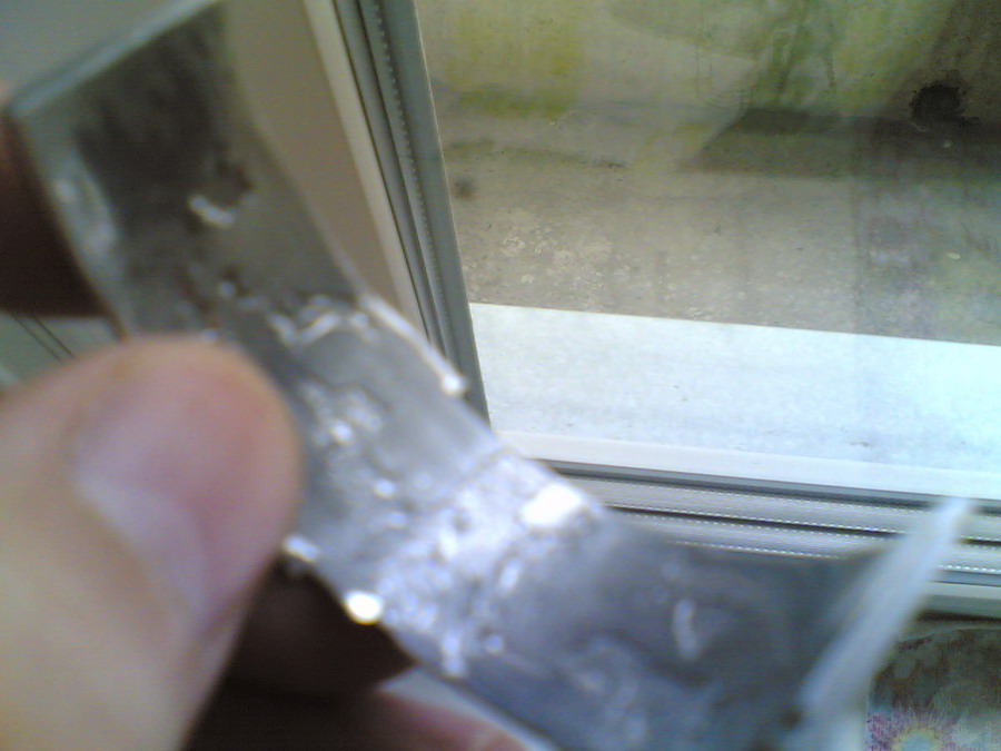

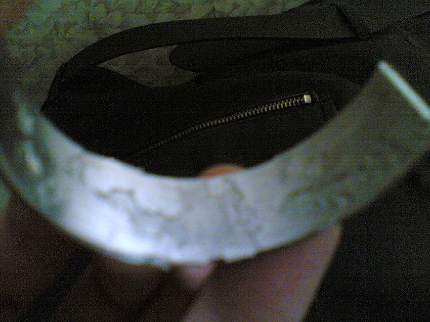

Ты лучше раскажи, что показало вскрытие? Какие новые приколы а-ля хитмэн стайл?
http://www.24subaru.ru/files/1725581...9c94e0fefe.jpg
http://www.24subaru.ru/files/4814874...9c967de90a.jpg
http://www.24subaru.ru/files/2021171...9c98f67ece.jpg
http://www.24subaru.ru/files/6097169...9c9aed43c5.jpg
ну короче в галереи есть извените за качества с телефона снимал !!!! На таких вкладышах я ездил маркировка говорят не понятная какаята как у китайских один вкладыш был зажат!!!

Костя, мы еще твои фотки ждем...Цитата:
Сообщение от CONDOR
:) Знакомая картина вкладышей, это китай 200%, вкладыши пресованные поэтому местами выкрашились, такое я видел и не раз :big_boss:
Да то что выкраишилось ето понятно,но то что ета крошка запоганила поршневую тоже факт и то что замена маслонасоса ето тоже факт и еще многое другое , так что не на чем с экономит не получится хотя я уже раз сэкономил !!! Просто человек наверно думал так " не крутится да и *** ща запихаю а там все закрутится всеравно он машину продавать скоро будит ,а то ща буду снова разбирать потом собирать" http://files.myopera.com/Creat0R/Ope...angry_cool.gif

Нет, это вкладыши типа пирог слоёный :big_boss:Цитата:

Говорим о застучавшем моторе и что привело к етому !!! :) Привело к етому не масло марли а зажатый фкладышь ,или у меня особое марли не как у всеХ у всех не стучит а у меня стучит и вкладыши зажемает!!! Алексей я три месяца назад сделал капиталку и два из них ездил со стуком ! Так что вот!! Вариантов нет и не может быть!! За маслом я следил каждый день уровень в норме держал!! Гадать сдесь некуй! еслиб я сделал капиталку у ответственных людей я думаю вопросов не возникало и в етой теме яб наврядли отписался !!
