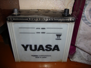

Чё вы ха-ха? Я свою 98 года когда купил, там вот этот агрегат стоялЦитата:
Сообщение от KROHA
http://www.24subaru.ru/files/pre_178...685e934532.JPG
По-моему тоже родной. Он превых два месяца бодренько так крутил, а как мороз пришёл, так и сдулся, зараза!
На аккумуляторе дата выпуска стоит?
Не живут аккумуляторы 10 лет.
