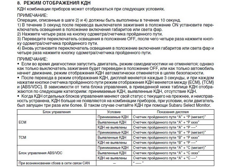

привет всем!есть такой способ узнать ошибки,я пробовал всё получилось)))
http://www.24subaru.ru/files/4953203...d951ebaa32.jpg
Ага, тока тут в статье все это давно написано... Самодиагностика Субару (см. раздел Самодиагностика Субару 2002-2004г и функция проверки щитка приборов).
Применимо только к свежим авто.

либо сделай самодиагностику, тоже может подсказать

а не проще самодиагностикой проверить ошибки
