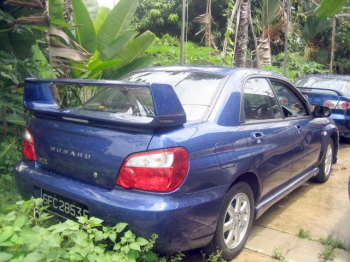

2 года назад я купил свою импрезу в славном городе-стране Сингапуре! ехала она у меня до Красноярска сначала 3 недели пароходом, потом 2 недели паровозом.
Снаружи машинка смотрелась ничего так, дутые арки, высокий спойлер,а вот под капотом прятался двигатель в 1.6 литра о 95лс силах,
а в задних колесных дисках барабанные тормоза!
т.к машину я взял зимой, мне мощей хватало, а вот с приходом тепла, я ощутил в полной мере понятие не "едед"!(если учесть, что до этого у меня была карина ГТ на палке, 165л.с на тонну веса) Так мало того, что она не "едед", она еще и не тормозит, особенно после луж!

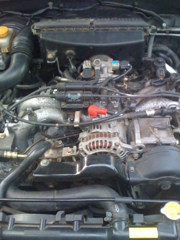

По сути свап сделали за один вечер (с 17:30 до 2:00), по крайней мере завелась она у нас часов в 12, но после прогрева на холостых стала неустойчиво работать.... поэтому на след день Слава с Юрой пока я был на работе перекинули всю проводку с моего движка на 202 и поставили мой дроссель.
На вид под капотом ничего не изменилось:

По итогу всех манипуляций, она конечно гонкой не стала, но, по крайней мере, она сейчас едет и тормозит вполне достойно!

Больше всего удивило вот это
что именно? быстро или долго? :)Сообщение от Yuriy
быстро. очень.
ну дык, руки то из плеч!Сообщение от Yuriy
Ну если б ещё небыло гребли с главное шестернёй и распредвала, а потом день с проводкой, то это ваще мегабыстро. Но в три пары рук и наличия инструмента всё быстро делаецо! :)
