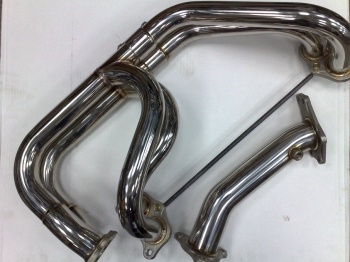

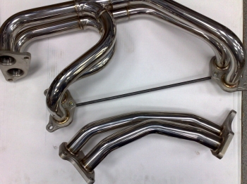

    Знакомые тоже видимо не особо шарят :) Чтобы вместо синглскрольной турбины поставить твинскрольную (VF 36-37-42-49), нужно заменить выпускной коллектор, аппайп (часть от коллектора до турбины), ну саму турбину, даунпайп (приемная труба), маслянный поддон (твинскрольный коллектор не встает с родным поддоном) и масляный щуп. :) От такой от небюджетный тюненг.
    Вот на вскидку синглскрольный коллектор и аппайп
    а вот твинскрольный

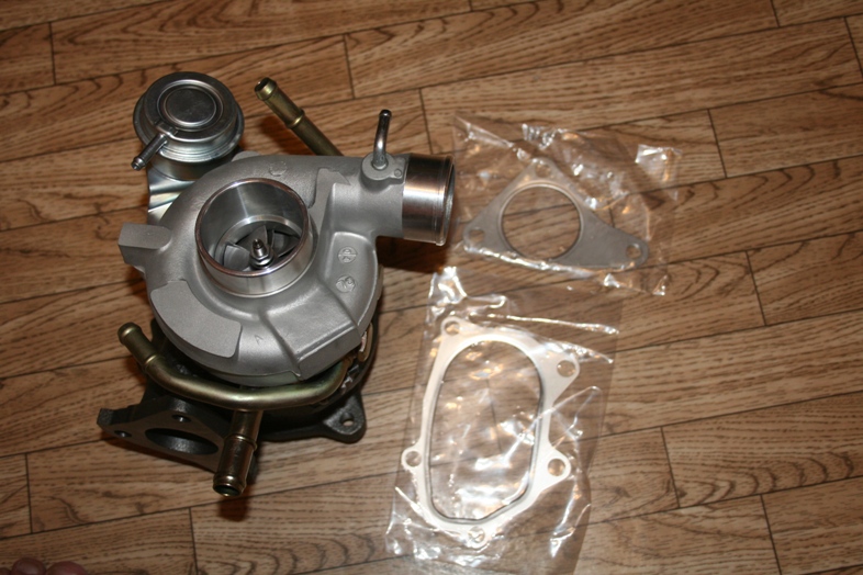

    Во-вторых, хочешь тюни - ставь блоху http://www.atomic-shop.ru/part/1008-bl-td05h-16g/
    С Атомика товар возит Figaro, цена будет та же, что по ссылке, плюс почтовые расходы.
    Я себе привез :)
    Она меньше, чем 04-я, надуваться будет раньше, давление даст такое же. Ну и главное, она новая! Причем за бюджетные деньги.
