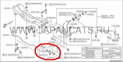

    Цитата Сообщение от GooD
    А что такое Линки?? мне просто поидее тоже сказали что нада их менять...
    Стойка стабилизатора. Крепится одним концом к рычагу передней повески, другим к стабилизатору поперечной устойчивости.
    Как на фото у Figaro

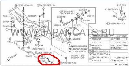

    в зависимости от разновидности кузова, линки, соответственно, будут разные. У меня вот такие -
  2. #17
    ога, их кончина проявляется негромким стуком при проезде сначала небольших неровностей, потом начинают стучать уже практически на ровном асфальте....между началом стука и грохотом примерно 2000км
