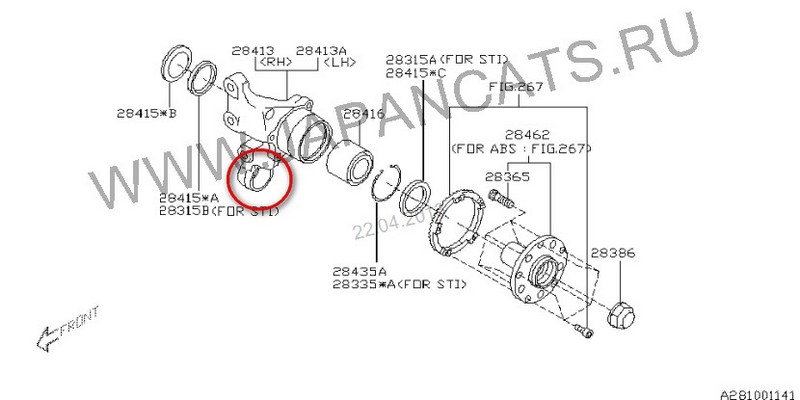

Кто нибудь менял его? Выдавить не проблема, проблема запихать туда новый т.к. он большего диаметра. Говорят, менять вместе со ступицей!
Может сальник ступичного подшипника?если что то вытаскивается,то что то должно и входить.какая модель,кузов?

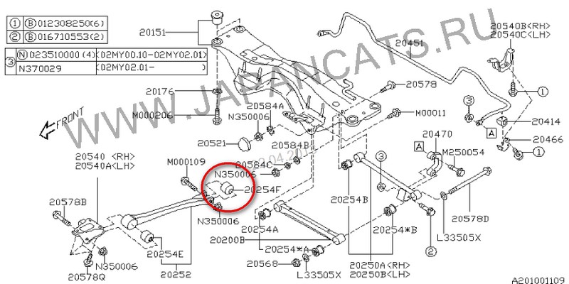

Сайлент заднего продольного рычага, задний. Запрессовывается в ступичный кулак.
вазелин...тьфу!...лубракант... кхе!...салидол в помощь))))) хотя лично не менял, могу предположить
)))) его надо сжать до меньшего диаметра, что делается в заводских условиях... когда его сжимаешь, он становиться шире и меняет форму торцов... посмотрел на тот, что установлен - у него торцы другие... подумал, что ступицы меняные, а оказалось не...я!Сообщение от WoofKiller
но про этот способ установки (и вариант с заменой ступицы) мне сказали на Малиновского... поэтому, как быть хер знает...
думаю, может его заменить на другой какой нибудь, в обойме? как он себя вести будет? там на него основная нагрузка...
Переговори с Ваней KIVS, может у него был опыт
Его менять не сложно, 600 рублей замена, так дорого потому что ступицу надо снимать целиком.
Спасибо! Разбираю сам... )))Сообщение от KIVS
Можешь со ступицей ко мне приехать я тебе пресом дам попользоваться!
Спасибо еще раз! Пресс есть - уже поменял...
