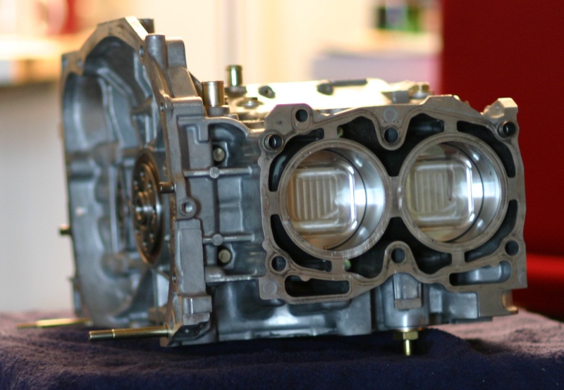

Не путайте теплое с мягким! 255 так же как и 205 имеет ОТКРЫТЫЙ блок, в то время как 257 и 207 полузакрытый. И отличий на порядок больше чем вы думаете. Взять хотя бы то, что в 207\257 в стоке вдувается 1.3 избытка, хотелось бы посмотреть, сколько выдержит эксплуатации 205 и 255 блоки на такой давке.

Жека, EJ255 и EJ257 имеют одинаковые блоки. У EJ255 такие же перемычки как у 257го, во всяком случае после 2009 года.
Цитата с STi клуба:
PS Вот еще пруф с насиока: http://forums.nasioc.com/forums/show....php?t=1667168идентично в шортблоках по геометрии все кроме днищ поршней. Из-за этого и разница в СЖ при простой замене.
Днища отличаются на 2мл - в 255 блоке 24 мл выборка, в 257 блоке 22 мл. Изходя из этих различий можно посчитать на какую СЖ выйдете, и сколько можно добавить прокладкой.

Вот блок EJ 255
а вот блок EJ205
Subaru owner
А вот EJ207
Subaru owner
