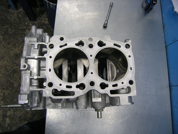

Все верно, Женечка, тока площадь теплообмена больше у открытого блока:
А перемычки внутри блока перекрывают эту самую площадь, и чем больше этих перевычек, тем меньше площадь охлаждаемой поверхности. Тут перемычки совсем не ребра охлаждения, как на стволах автоматов или блоках мотоциклов, а совсем себе препятствия для теплообмена и циркуляции ОЖ. Добавим к этому правило физики, кторое говорит, что тело с большей массой остывает медленне, чем тело с меньшей массой.
А на твой вопрос про продрайв я тебя также могу спросить - а почему продрайв отказалась от клозет-блоков, если они были такие изюмительные?
