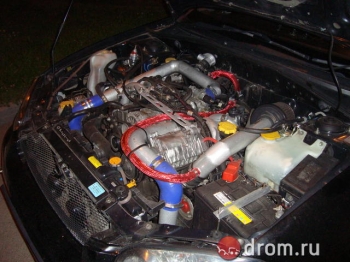

    вот есть фотка с инсталлированным чарджером
    на скок я вижу, там Блоуофф есть(или он там по сути только чтоб пшикать?)
    Что за красный шланг?
    Как я понимаю, делается все довольно просто, единственное нужно выточить кронштейны для фиксации нагнетателя.
    На счет дешевле - хз... 201202 ёж стоит тыщ 25 без навесного, 252 под полтинник + установка(ну пасть бесплатно, своими силами)+гимор по регистрации (тыщ 5-7 выйдет за все, про все). Чарджер же стоит около 3000 во владике, шкив, ремень, трубы и т.п.....ну тыщ 15 выйдет....
