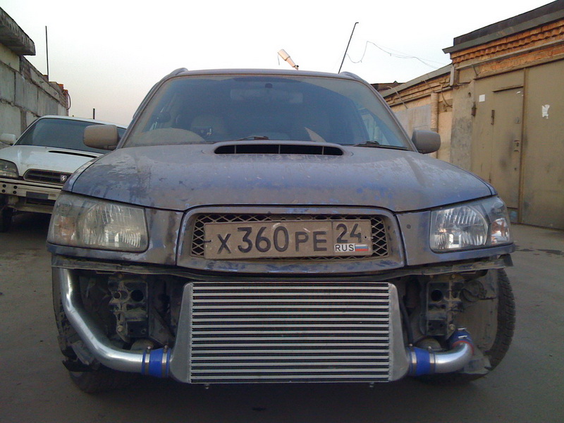

    Да, Саня... не помню, если честно, но так или иначе - дурак учится на своих ошибках. У меня если помнишь не совсем стандартный был фронт - трубы было короче, чем при классическом монтаже в бампер... но все равно лаг был

    Звенит мотор у него на этом фронте.. Обратно переходит на топмаунт. И по метанолу. Он с месяц изучал этот в вопрос. Сперва хотел за 400 баксов притащить, но все же везет нормальную систему аквамист за 900, на которой субаря нормально можно отжать, с аварийными режимами. Ремонт мотора дороже в разы.

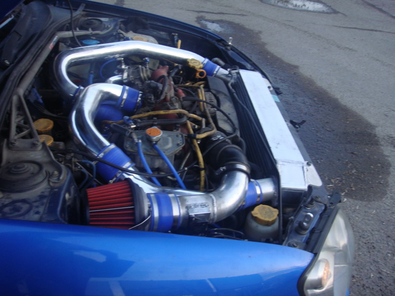

    И правильно сделал. Для фронта на Субару нужно по нормальному коллектор и турбину разворачивать..

    Да я подумал на счет разворота коллектора практически сразу как только подумал на счет установки фронта,но за неимением опыта бросил эту затею))) Хотелось побыстрей уже машину собрать на проверенном варианте)

    Да... помню я этот МЕГА-ФРОНТАЛЬНЕГ, поставленный где-то в гаражах у мега-мастера :) (сам себе почти такого же размера поставил). Раза в >2 уменьшить бы его тогда по высоте и было бы намного лучше
