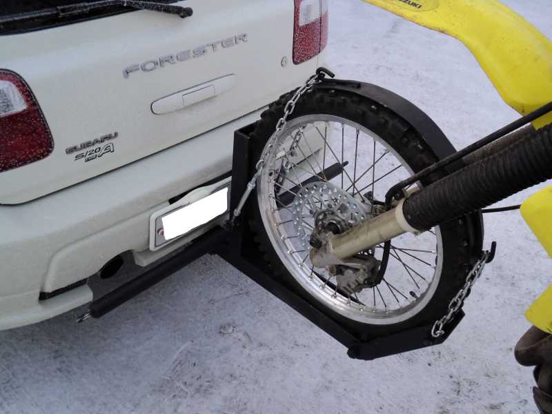

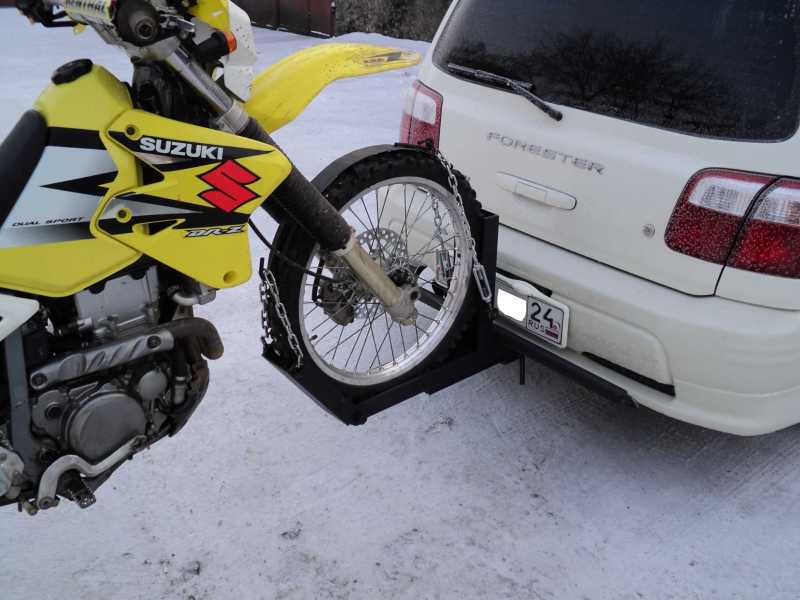

    Парни подскажите по грузоподъёмности SF-5 какая она у него ?. Чо думаете на счёт этого:
    Мот 140 кг + трап 30 кг, кузов выдержит такую нагрузку ?
  14. #14
    Re: Фаркоп на SF5

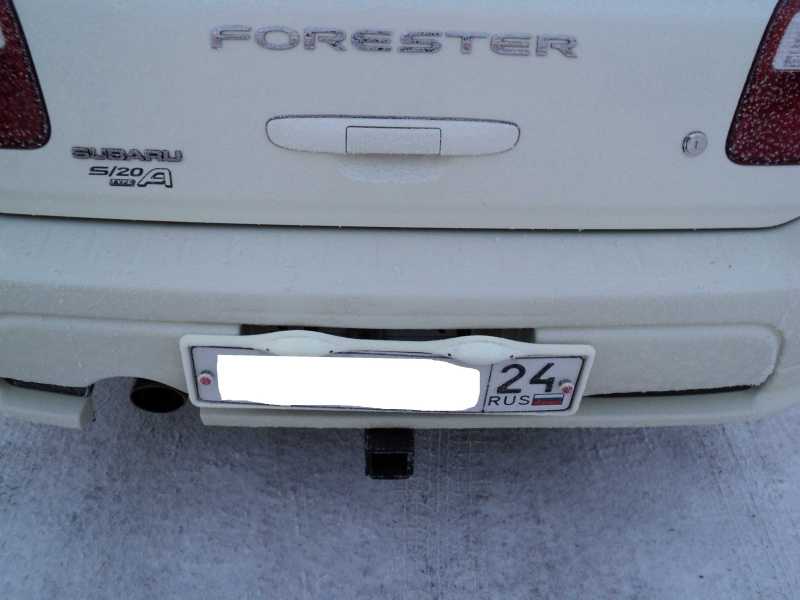

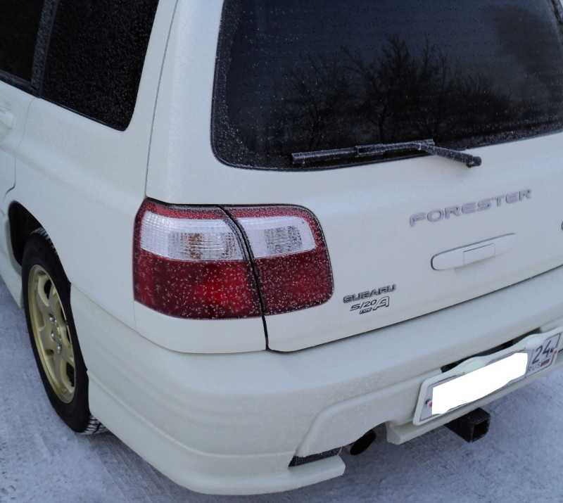

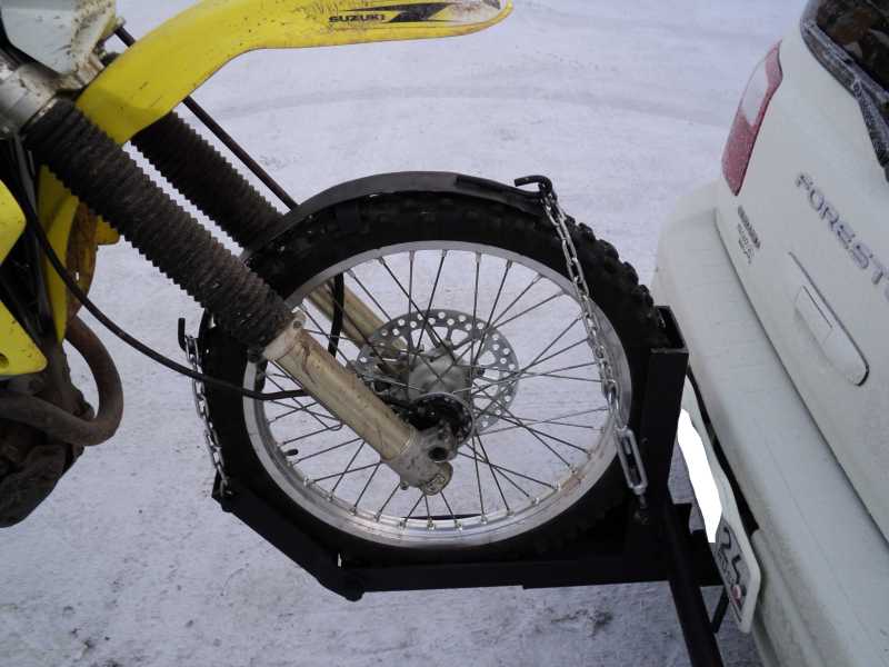

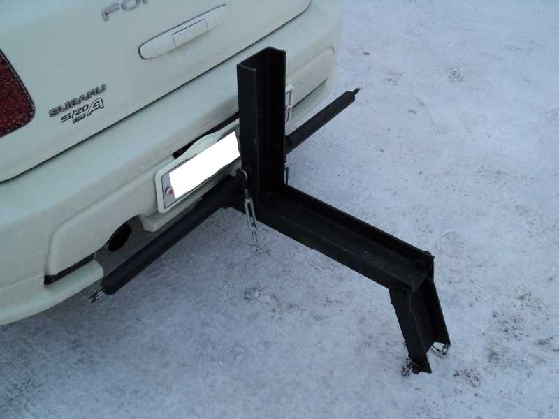

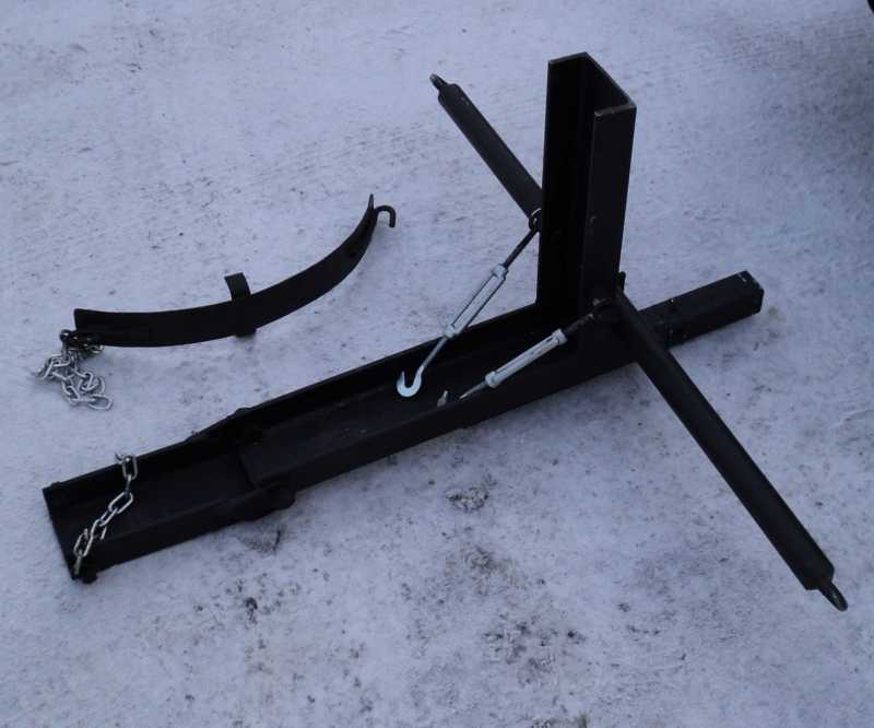

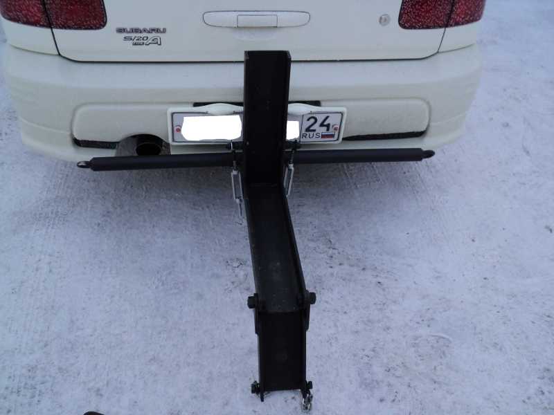

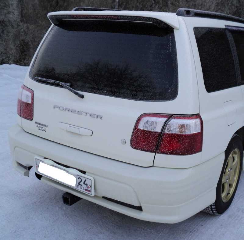

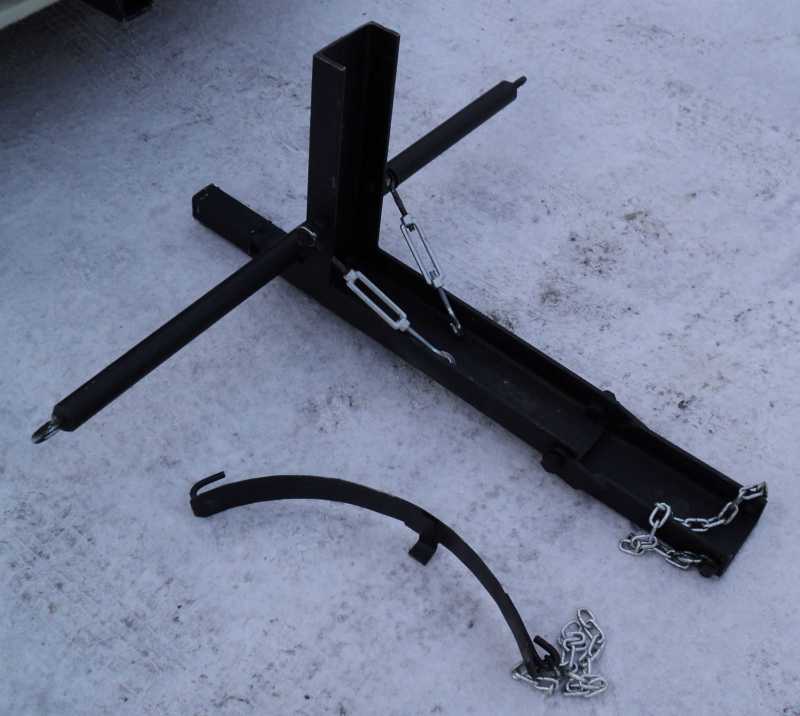

    Вобщем сикнул я за лонжероны при полной загрузке мота и остановился на частичной.
    Пробовал без растяжек (пока ещё не купил). Делали по колесу - стояло как влитое, вилка видимо как рычаг - так что если тянуть за руль то колесо в швеллере всё таки немножко ходит, так что без растяжек не обойдусь :). Если кого заинтересует, то заказывал тут : http://farkop24.ucoz.ru
    Вот что вышло :
