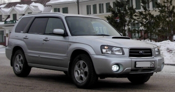

Я тоже в противотуманки поставил ксенон (IL-Trade, 6000k), красотища, вот фото, в блок-фарах би-ксенон.
