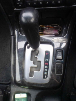

    Сначала снимаем рамку на коробке передач. У меня АКПП.
    Ставим рычаг в положение N. C нижней стороны ( 1 ) поддеваем рамку и аккуратно вытаскиваем вверх, далее тянем рамку на себя и кидаем куда нить на заднее сидение убираем в сторону.

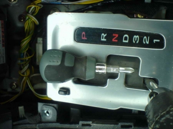

    Теперь вытаскиваем пепельницу, нащупываем 2 болта держащих полозья для пепельницы (заодно и рамку передней панели),
    берем короткую отвертку и откручиваем их.
    Я пользовал такую
    Тут надо сноровку, с первого раза тяжко это дается.

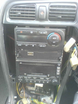

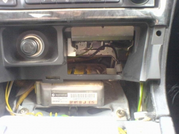

    Далее смело вытаскиваем панель, попутно отсоединив трубку забора воздуха для кондея и парочку разъемов, и перед нами раскрывается чудесный вид

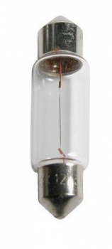

    Лампы стоят вот такие

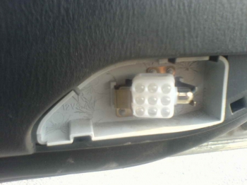

    Купил диодов с 2-мя цоколями вот таких
    Так как цена на диоды 2по3 и 3по3 была одинаковая купил 3по3. Зря. Они оказались большего размера чем нужно. Ну то что я их запихаю я не сомневался

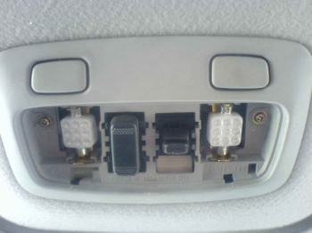

    B так в дверях снимаем пластиковую крышечку (плафон) вытаскиваем лампочку и ставим вместо неё диод. Ставить 2по3 что бы не парить себе голову.
    у меня же вышло как то так

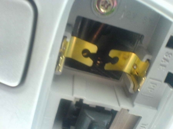

    В верхнем плафоне (который возле лобового) ставить надо тоже 2по3. Я же т.к. уже купил 3по 3 начал вкорячивать туда свои диоды. Для этого пришлось отогнуть усики
    и вкорячить туда диод
    получилось вот так

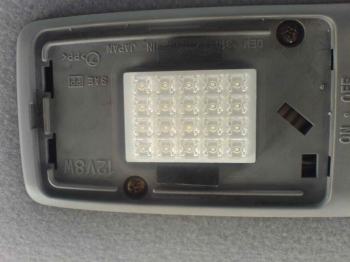

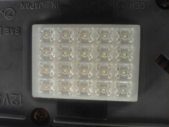

    для центрального плафона был куплен специальный room диод. выглядит так
    Все необходимые переходники идут с ним в комплекте. так что проблем с установкой нет. даже скотч 2хсторонний в комплекте что бы приклеить к плафону.
    Получилось так

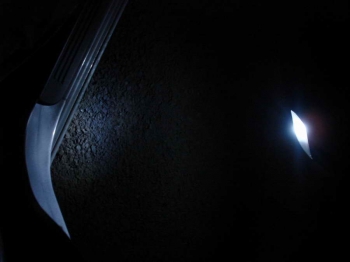

    Светить стало мега ярко. Ночью прямо слепит...

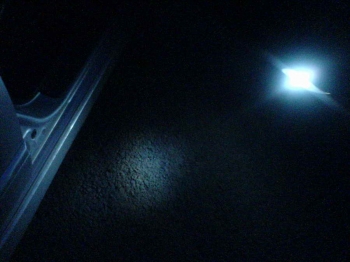

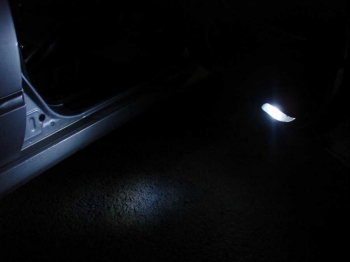

    Вот фото ночью.
    Подсветка в двери.

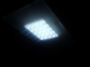

    Центральный плафон выглядит вот так
    Фото в салоне получается не очень.
    Решил сделать такую фотку для наглядности освещения
    и вот такую
    Фото ночью сделаны БЕЗ вспышки.
    На заднем сидении читать можно без проблем.
