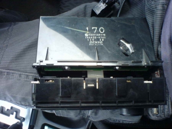

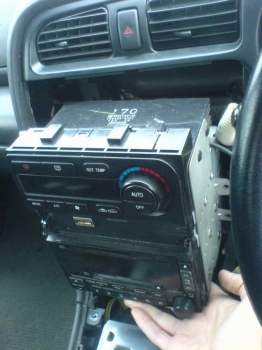

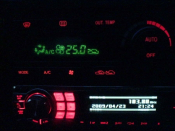

    Сегодня менял подсветку в климате.

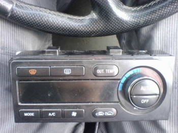

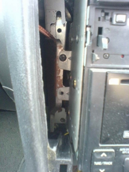

    Ну для начала снимаем панельки и видим следующее.

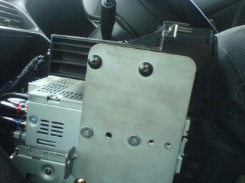

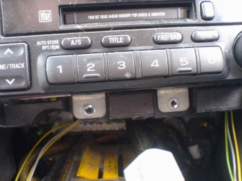

    Весь этот блок монолитный. чтобы его снять надо открутить 6 болтов. 2 слева, 2 справа, 2 снизу.
    Вытаскиваем этот блок.
    Откручиваем болты с правой и левой стороны блока климата.

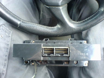

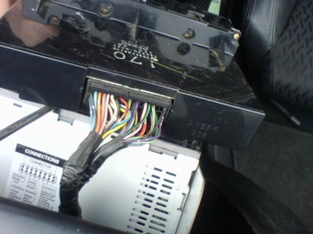

    Отсоединяем разъемы
    Все климат наш.
    С обратной стороны откручиваем 4 болта.
    Разкалываем об колено Разбираем блок на 2 части (там обычные защелки).

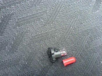

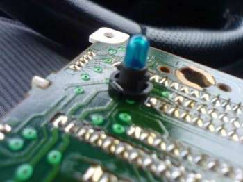

    Видим 5 диодов
    Вытаскиваем их

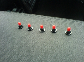

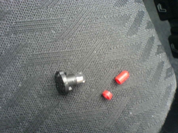

    Переодеваем в красную шапочку
    Каждый гандончик светофильтр пришлось подрезать, т.к. колпаски универсальные а лампы нет :)

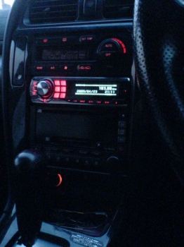

    Получилось вот так
    Собираем все.

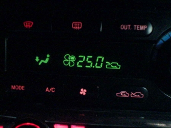

    Получается вот такая подсветка климата

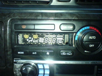

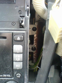

    Для полноценной переделки подсветки в красную мешает вот эта пластмассовая панелька, т.к. она сама по себе на просвет зеленая.
    Вот фото без неё.

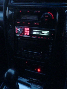

    Получилось как то так

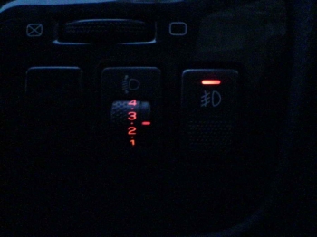

    В кнопках тоже поменял. точно также переодел колпачки.
    Вот теперь думаю что делать с панелькой зеленой.
    Закрасил красным изнутри - стало оооочень тускло светить, днем вообще не видно.
    Может заказать можно по образу и подобию что бы сделали ?

    прикольная работа... яб се тёмно синим бы поставил...
    а на счёт стёклышка то чё парится... мне кажется из плексигласа можно такую замутить... вот токо бы инструменты бы были по пилке его... а там уже просто тупо закрасить на пару слоёв да и всё...

    Поверх зеленого дисплея ложем кусочек красной пленки >>> получаем красный дисплей. У меня так! :)

    авомобильныя, для стекол. можно пластик красный прозрачный ( папка для бумаги) . можно просто оркстекло

    у меня принципе есть кусочек красного плекса. Можно вырезать
