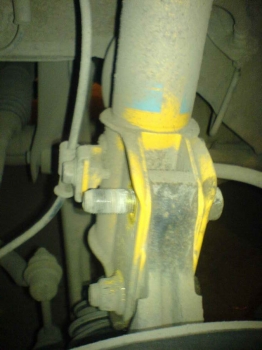

Большинство начинающих водителей когда слышат про что ему надо поменять стойки думают что это сложно, долго и делать надо на подъемнике.
Это не так.
Для замены стоек нам поднадобится домкрат, 2 ключа на 19 (желательно трещетка с головкой и обычный ключ), ключ на 12 (желательно головка) и отвертка.
И так начинаем.
Ослабляем гайки на колесе.
Поддомкрачиваем машину.
Откручиваем гайки и снимаем колесо.
Далее нам надо открутить 2 гайки 2-мя ключами на 19.
Далее откручиваем шланги с левой и правой стороны стойки ключем на 12.
Выбиваем нижний болт, потом верхний (которые на 19).
Отсоединям стойку снизу и поднимаем свой зад.
Теперь надо открутить чашку (3 гайки)
откручиваем и выдергиваем вниз стойку.
Берем новую стойку втыкаем и собираем все в обратном порядке.

Ты когда стойки передние снимал помечал в каком положении стоит верхний болт крепления стойки к ступице? Он с эксцентриком и как раз развал то и регулирует, скорее всего этот момент ты упустил, вот у тебя развал так и "ушел". :)Сообщение от Yuriy
