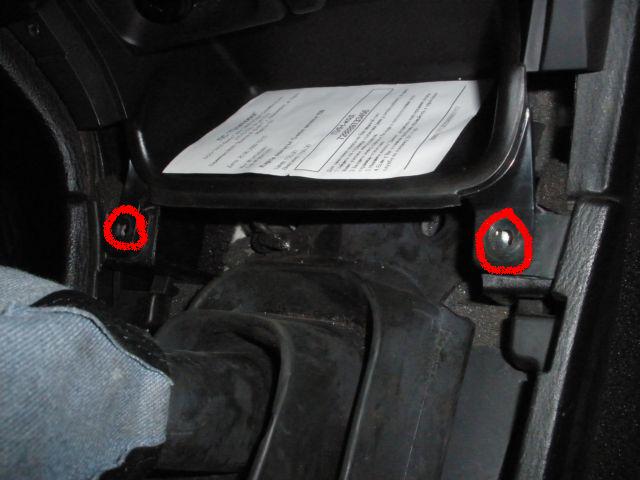

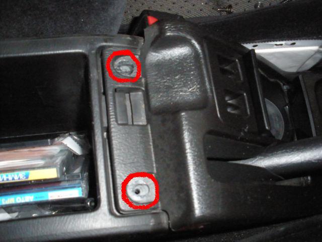

Откручиваем шурупы здесь
и здесь
Окуратно снимаем консоль. Нужно натянуть ручник, иначе не выйдет.

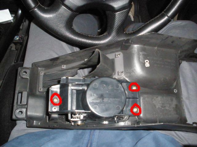

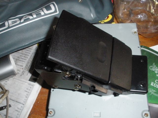

Переворачиваем и видим 3 шурупа которые держат подстаканник.

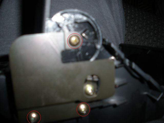

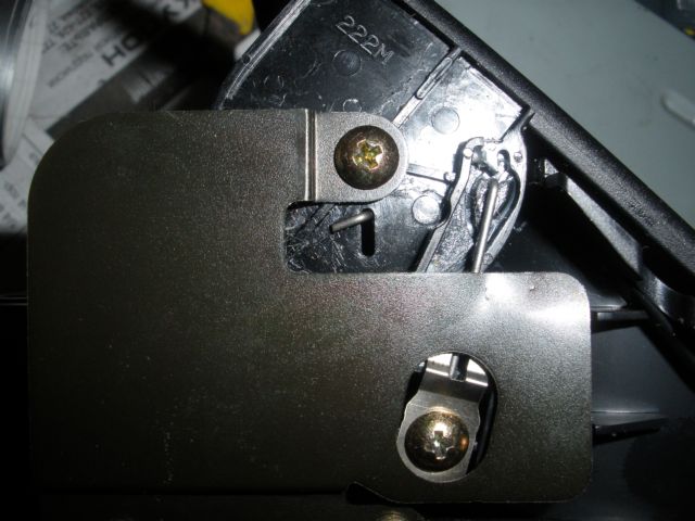

Откручиваем его и видим механизм фиксации прикрытый железной пластинкой. Ее тоже откручиваем.

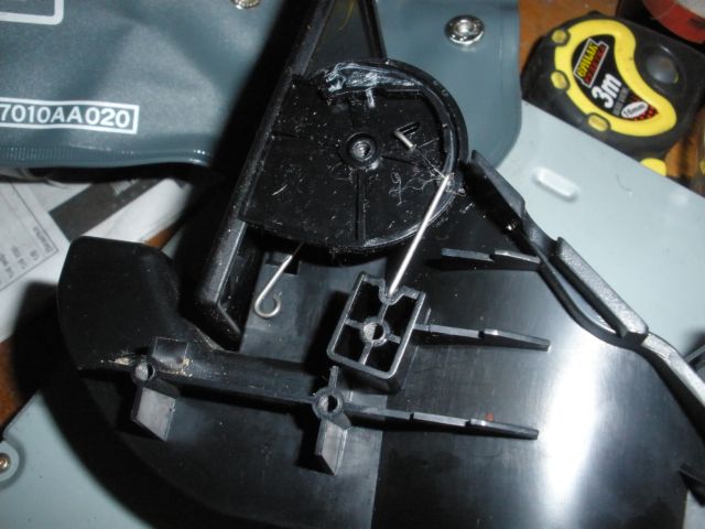

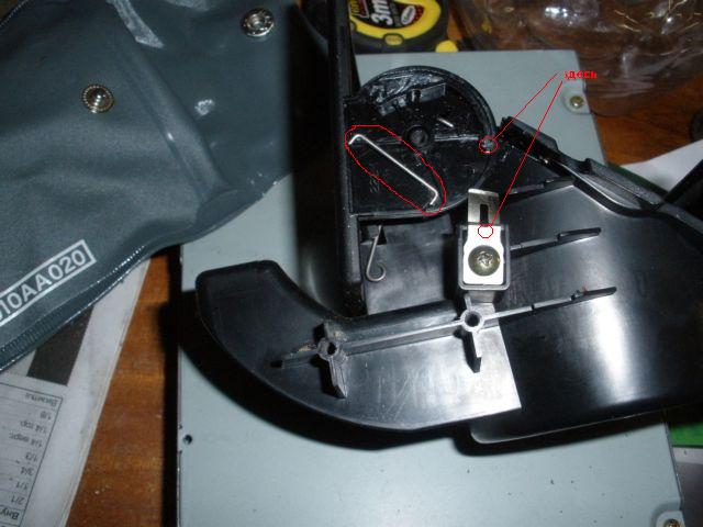

Вот и причина поломки. Фиксирующая скобка выскочила из своего рабочего места.
Вставляем под железную пластинку.
Собираем все в обратном порядке.
Фиксирующая скобочка дома! :)
Все работает и подстаканник закрывается. :)
