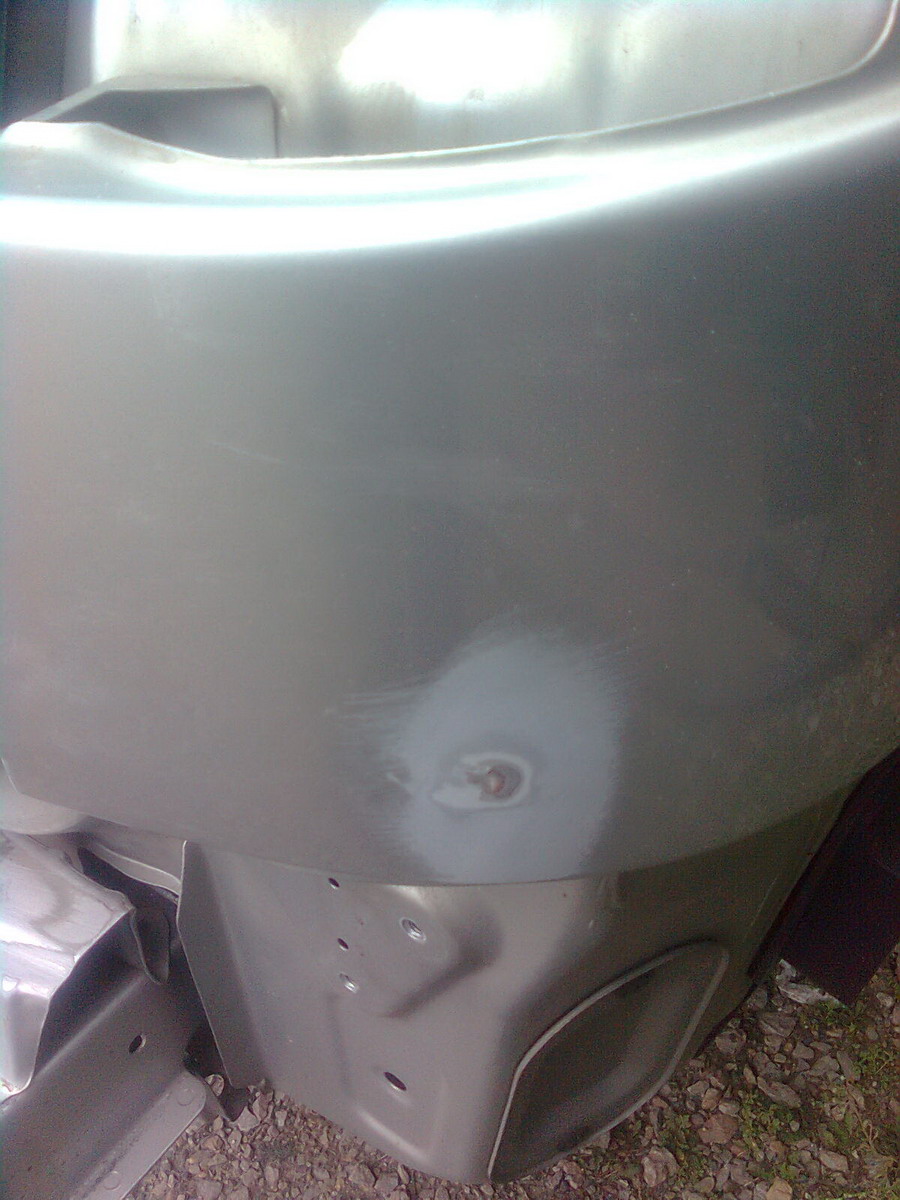

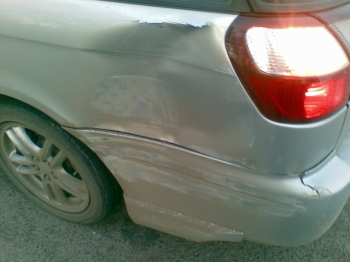

    Востановление авто после ДТП
    До

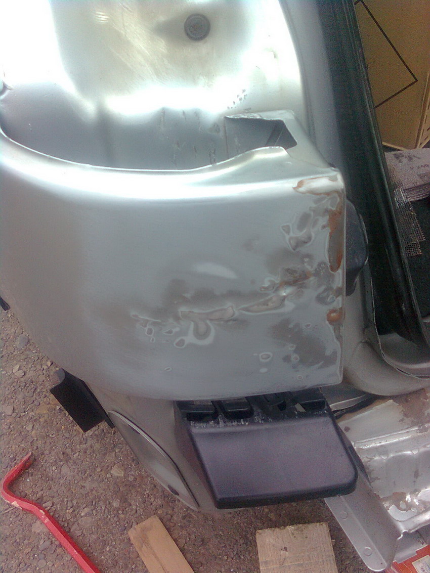

    Процес востановления пошел
    Извиняйте, в процессе забыл сфотать как в шпалевке выглядит багажник
    Уже все покрыто грунтовкой
    P.S. На практике оказалась что любой человек имея желание может все востановить сам :).
    Продолжение следует
    Subaru Legacy 2.0 touring wagon TS type R

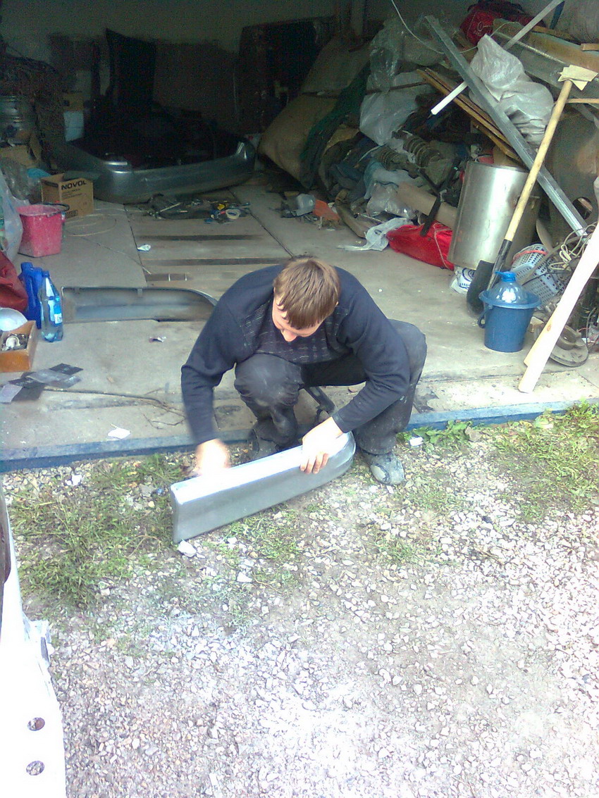

  6. #6
    Продолжение нашей работы :)
    Мой знакомый который и уговорил меня все сделать самим, вот сидит и востанавливает мне молдинг, пока я филоню :)

  8. #8
    Опишите хотя б немного как дверь тянули?
    IMPREZA Wagon 2003 1.5I MT 4wd
  9. #9
    Перед разбором думали что домкратом тянуть бум, а когда уже разобрали там оказалась двойная стенка. Решили попробовать тупо монтировкой ("груздодером") и пару дощечек. Одну дощечку прикладываем к внутренней стенки, вторую на вмятины и потихой давим монтировой.

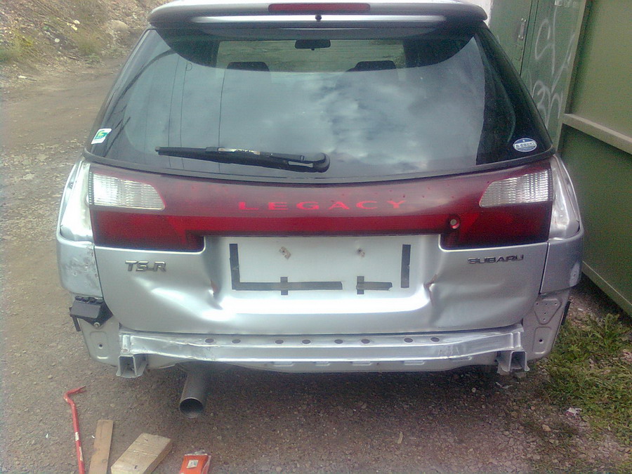

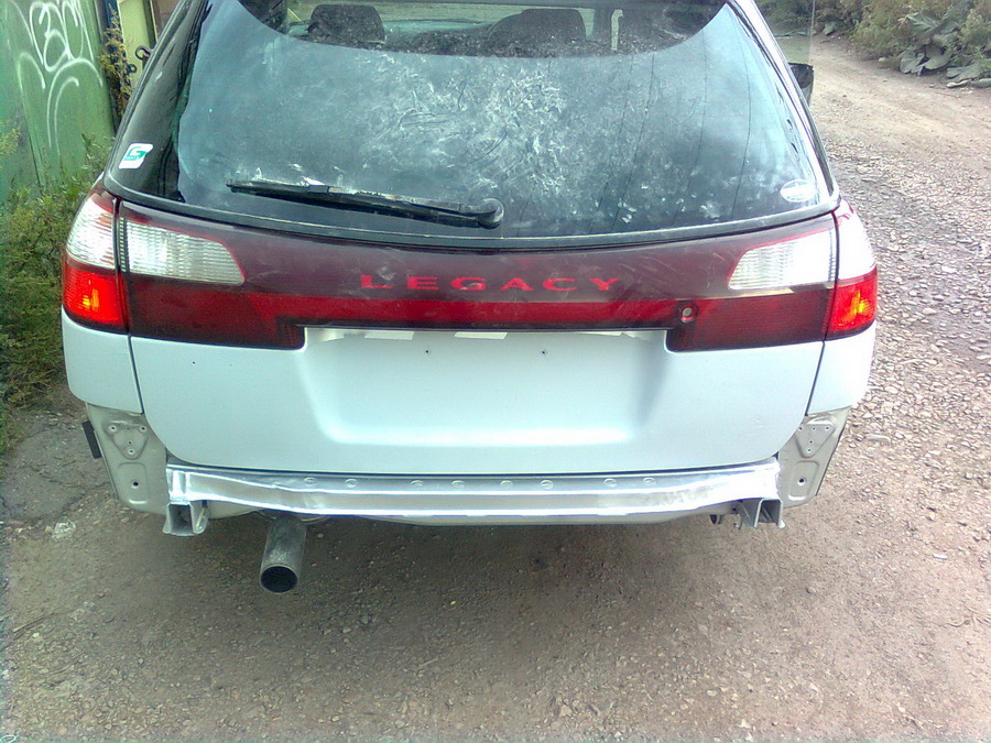

  10. #10

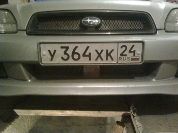

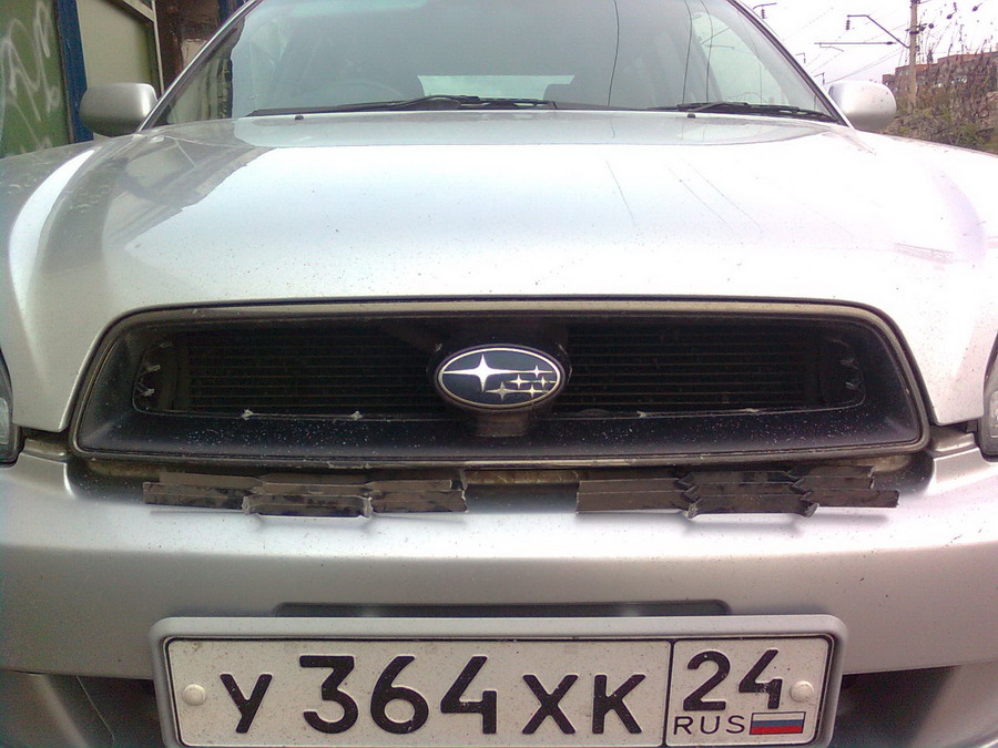

    вот что было
    что стало
    при умелом подходе :)
    было бы желание
  11. #11
    Цитата Сообщение от wit24al
    вот что было
    что стало
    когда табличек нет сразу наводит на подозрение...
    подозрения на что ?
    подозрения на что ?
    "битая" была! :)
