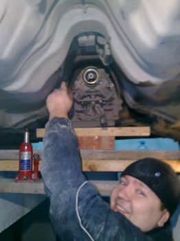

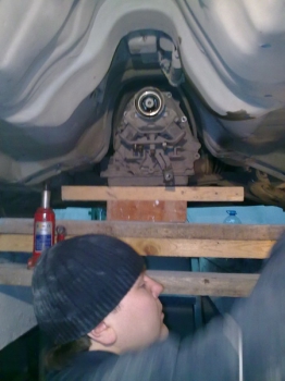

    Для того чтобы добраться нам до фрикционов нам предстоит "нелегкая" работа. За ранее прошу прощения, про то чтобы все запечатлеть на фото вспомнили когда уже сняли хвостовик, ну да ладно не будем уходить от темы :). Снимаем защиту двигателя (конечно у кого она есть), затем откручиваем практически полностью выпускной тракт, мы только конечную банку оставили на месте, для более удобной работы, далее откручиваем кардан, естественно незабываем поставить метки. Теперь поддомкрачивам коробку, приблизительно вот так:

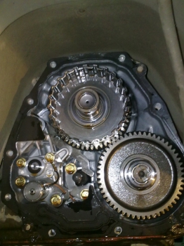

    Правда тут уже так сказать на подпорках, а не на домкрате, а то мало ли домкрат еще не выдержит :). Далее откручиваем наверно называется крепление коробки :). Значит что там дальше, а точно, вот как раз дальше то самое и интересное, откручиваем 10 болтов которые держат хвостовик и далее начинаем как нибудь уже сдергивать хвостовик со своего места, а кстати там есть два отверстия которые похожи как бы на съемники, но это не они, мы сломали из за этого один болт, мы после долгих мучений сорвать как нибудь руками, что у нас ни как ни получалось, стали ковырять отвертками, чем повредили немного прокладку, которая соединяла коробку между хвостовиком. В общем сняли с горем пополам и что мы там видим:

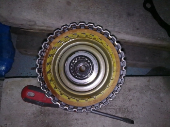

    Кстати, те кто не знают где находиться этот зловещий "соленоид С", вот он слева снизу на фото, от него еще отходят два проводка, мы кстати лоханулись и не проверили на нем сопротивления, хотя надо было :(. Ну да ладно, если что еще раз раскидаем :)). А чуть не забыл, вот фотка хвостовика изнутри, правда уже с новыми фрикционами:
    Да, большое спасибо мужикам из автосервиса в солонцах, они нам помогли в правильном порядке собрать эти фрикционы и потом под давлением посмотрели их работу.

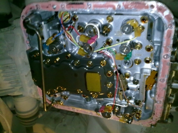

    Вот еще кому интересно фото коробки в месте где стоит поддон:
    Металлический фильтр, тот что изображен на фото очень просто снимается и моется, мы мыли растворителем :)). В этом фильтре как оказалось очень много металлической стружки, да и самом поддоне и магните тоже очень много стружки.
