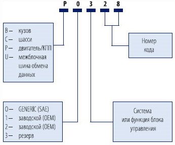

Коды ошибок. Информация взята с сайта http://www.multitronics.ru
Первая позиция:
P - is for powertrain codes - код связан с работой двигателя и/или АКПП
B - is for body codes - код связан с работой "кузовных систем" (подушки безопасности, центральный замок, электростеклоподъемники)
C - is for chassis codes - код относится к системе шасси (ходовой части)
U - is for network codes - код относится к системе взаимодействия между электронными блоками (например, к шине CAN)
Вторая позиция:
0 - общий для OBD-II код
1 и 2 - код производителя
3 - резерв
Третья позиция - тип неисправности:
1 - топливная система или воздухоподача
2 - топливная система или воздухоподача
3 - система зажигания
4 - вспомогательный контроль
5 - холостой ход
6 - ECU или его цепи
7 - трансмиссия
8 - трансмиссия
Четвертая и пятая позиции - Порядковый номер ошибки
