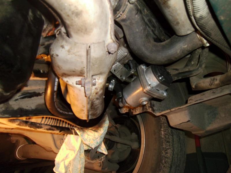

    Re: Предпусковой электроподогреватель "СЕВЕРС - М1"
    Подскажите, может у кого есть мысли? =)
    Поставил Северс, ставил по схеме на стр.2 - из пробки левого полу-блока в подачу печки.
    Северс стоит примерно в таком положении.
    Угол наклона имеется.
    машин Forester SF5 европеец Турбо.
    Суть проблемы вот в чем. Греет он как мне кажется слабо, точнее циркуляция слабая.
    Пример: включаю на два часа, за окном -30, через 2 часа стрелка температуры ОЖ в рабочей зоне, но.. имеем две проблемы.
    1. Машин заводится крайне сложно. Мысли только такие что ОЖ около датчика горячая и мозг думает что двигатель прогрет и смесь соотв. другая нежели у холодного двигателя, а двиг остается холодным.
    2. Как только двиг все же неохотно завелся, обороты холостые, температура ОЖ резко падает в ноль.., обороты слегка повышаются и греешь машину будто подогрева и не было почти.
    Пробовал думать в чем траблс, но мысли кончились. Выходной патрубок подогревателя - горячий, сам тоже горячий, блок еле теплый спустя 2 часа.
    до этого пробовал как-только устанавили, было это еще по теплу. Картина была такая же, может чуть лучше в плане прогрева блока. Все остальное сохраняется.
    Сам Северс сразу после включения греет достаточно долго, затем начинает включаться\выключаться через каждый 30с-1минута. примерно.
    Что может быть не так? :(
    Предохранители в Северсе сними и соедини все напрямую, они как раз под черной пластиковой крышкой. Там 4 самореза мелких. Под крышкой 2 предохранителя.
    Тогда не будет трабла с частыми выключениями. А при минус 30 надо включать его часа на 3-4. тогда движок будет норм.
    В любом случае на морозе не закипит.
    По-хорошему нужно ставить помпу от Газели и переходник на 12 В.
    Как бы не хотелось отказываться от термо-предохранителей, с ними как-то спокойнее, что если что не перегреет =)
    Я опираясь на отчеты ранее делаю вывод, что что-то у меня не так.
    С помпой конечно хорошо и было бы лучше, но смысла большого в ней не вижу если будет нормальная циркуляция.
    Остался вопрос, если в системе воздушные пробки присутствуют это ведь усложнит работу Северса ? и как их тогда выгнать?
    выгонять пробовал, но не уверен что выгнал и все делал верно.
  12. #312
    Аватар для ан24
    23.03.2009
    56
    4,126
    3
    Северс не успевает продавить холодный антифриз при -30 и отключается.
    У меня оба предохранителя сняты.
    Ничего страшного в этом нет. При перегреве жидкости открывается термостат и Северс гоняет антифриз уже по большому кругу через радиатор. Поэтому перегрев не грозит, т.к. Северсу просто не хватит мощей закипятить жидкость в системе.
    Пробки появляются потому, что антифриз при -30 и ниже, не нагревшись в системе начинает кипеть в Северсе. Естественной конвекционной циркуляции не хватает.
    При рабочих термопредохранителях в -30 Северс тупо будет греть антифриз и отрубаться, не продавив жидкость в систему.
    Проблема решается установкой помпы.
    Поставил помпу. Эффект с неравномерностью пропал, но.. то ли я сильно многого хочу от 1.5кВт на улице в -3* то ли действительно где-то затык.
    Итоги - за бортом -32, машина остывала около часа, t ОЖ около 40-50С, включаем подогрев с помпой. Ждем 3 часа t поднимается до 4го деления, ждем еще 2 часа и наблюдаем что t упала на два деления
    в общем пока забил... взрыв мозга.
    Отпишитесь плиз, у кого с какой скоростью греет на улице при минусовой температуре.?
  14. #314
    Аватар для ан24
    23.03.2009
    56
    4,126
    3
    Блин. У меня 1 КВт без помпы греет. Вместо помпы поставил автопрогрев через каждые 2 часа на 5 минут, чтобы разгонял равномерно тепло и грелось масло.
    Полет нормальный. Движок постоянно на рабочей температуре держится.
    ИМХО у тебя где то пробка в системе.
