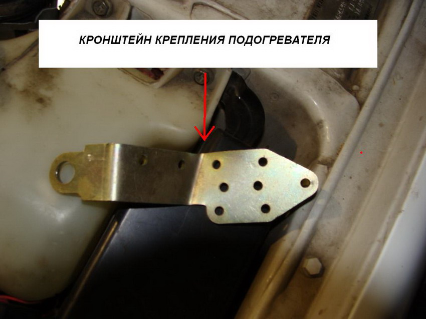

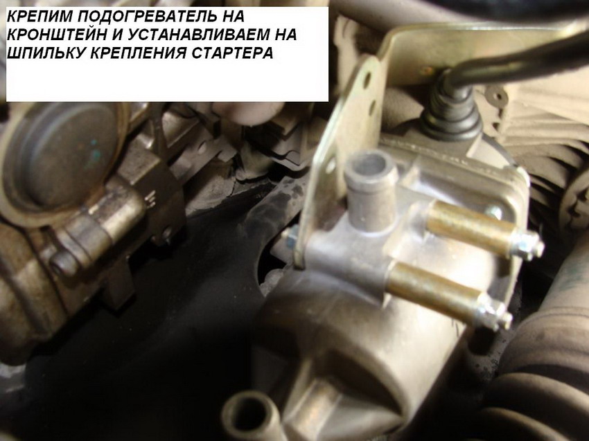

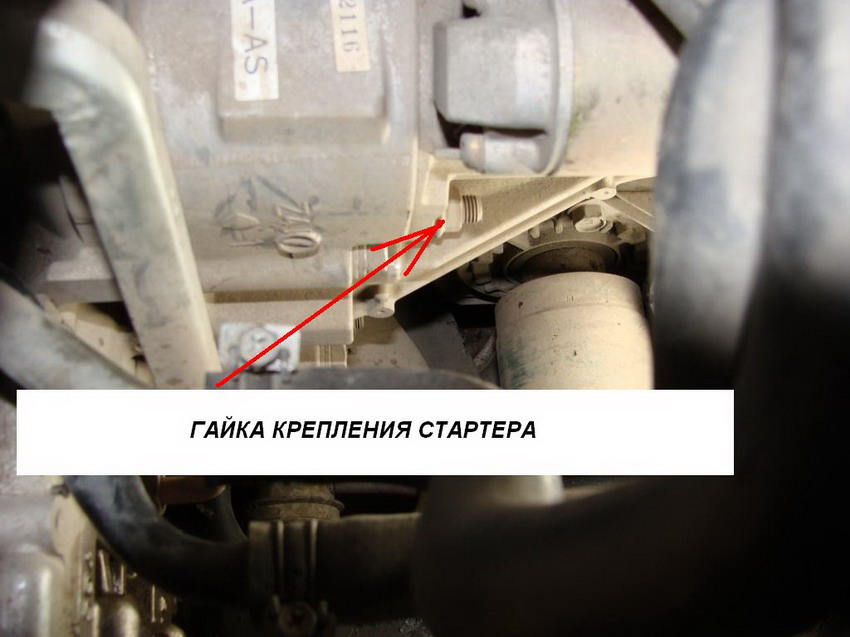

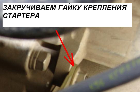

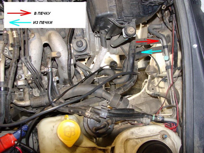

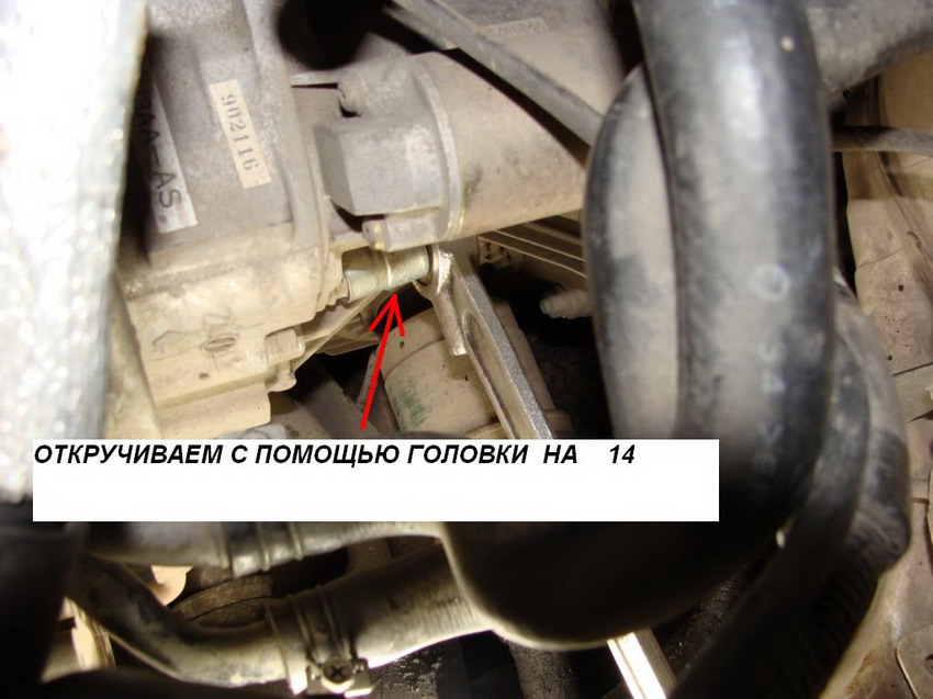

    После долгих раздумий, решился таки установить подогреватель на антифриз.
    Благо мне перепал новый подогреватель "СЕВЕРС - М1" на 1,5 КВт
    Второй вариант установки, более эффективный ЗДЕСЬ
    В общем так. Первый вариант, он же неудачный.
    Сам подогреватель
    Выглядит на картинках легко и непринужденно.
    Пришлось попотеть с 18-30 до 22-30 в гараже.
    Самая главная проблема оказалась в том, чтоб вкорячить кронштейн как можно ниже и чтоб он ни за что не задевал, а так же чтоб не было сильного изгиба патрубка выхода с подогревателя.
    Огромное спасибо Вове Гималаю за помощь и за предоставленный гараж. :)

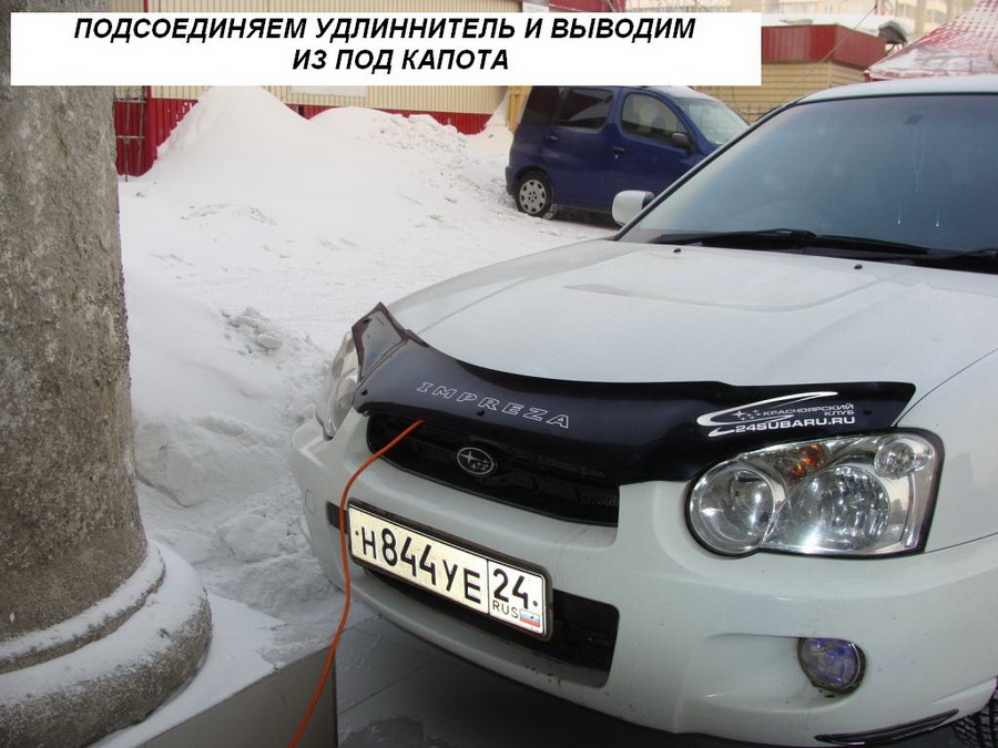

    Это электрокипятильник греет охл. жидкость(каламбур ёпть). Питается от розетки 220В(моща 1.5-2КВт). Торчащий из-под капота шланг ни что иное как провод с вилкой на конце.

    Хотел сначала установить в сливные отверстия под полублоками. По второй схеме схеме, из правого полублока в левый.
    Даже специальные штуцеры приобрел в ТАВИЛе.
    Потом подумал, что очень долго и муторно все это зимой делать. Решил пока поступить проще. Все равно весной либо летом переделаю по второй схеме.
    Отключал прогрев на сигналке. Включил где то в 23-00 в розетку из окна. Под утро часа в 4 вышел посмотреть. Сам подогреватель горячий и трубка выходная тоже, слышно слабое журчание. Полублоки чуть теплые. Градусов +20 +30. В общем достаточно, чтоб не заморозить движку.
    Вот, пока так.

    Циркуляция есть. Просто ставить надо не в разрез печки, а напрямую в полублок.
