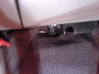

Итак, имеем печкусо снятой крышкой.

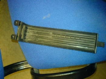

Крышка,крепится двумя саморезами к печке.

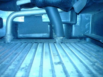

Глядим во внутрьа там ничего нет :)

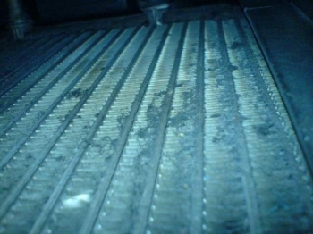

Испаритель в основном грязный :(
По уму его бы снять, да промыть там все. Но это достаточно трудоемко, можно попробывать почистить вот такой вот чудо-штукой :)
Говорят можно применить какой то профарм 2000 для чистки, у меня под рукой не было так почистил что смог.
Но чую надо будет почистить.

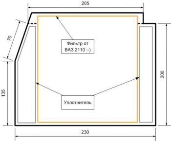

После чистки приступаем непосредственно к установке фильтра от ВАЗ 2110. Да именно от него и именно для машин произведенных после 01.09.2003!!! Это важно, ибо не влезет. Стоит порядка 200-250 рублей. Кто знает где продаются угольные, дайте знать.

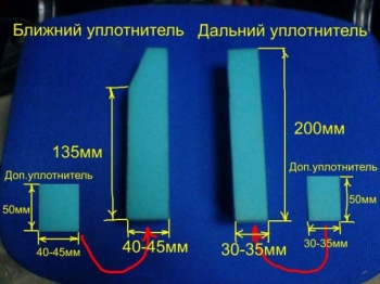

Далее берем паролоновую губку для мойки авто, и режем по следующей схеме...
Маленькие кусочки можно исключить, если будет губка (паралон) подходящего размера.
Далее это все пихаем в щел что на первом рисунке по следующей схеме:

Ставим крышку. И все.
