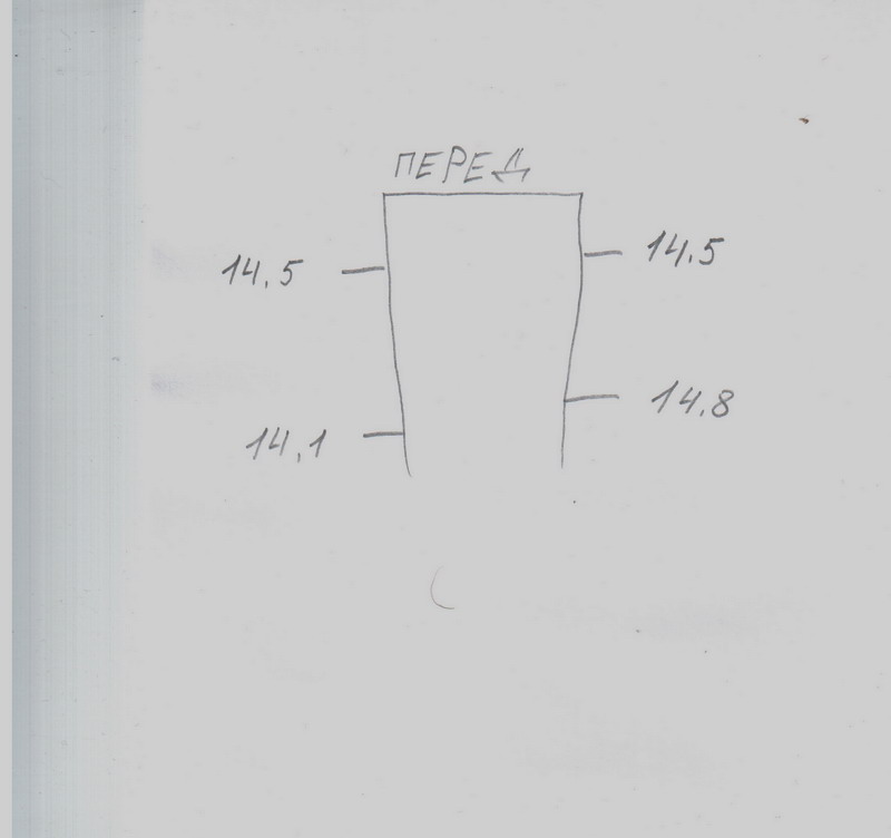

    Сегодня провел небольшое ТО своего форя, поменял топливный фильтр, воздушный, заменил свечи, почистил впускной тракт. Купил в личное пользование компрессометр :) произвел по 5 замеров в каждом из целиндров для уменьшения погрешности и получил результаты:
    Пробег 200430 км. На неделе позвоню в компанию и поеду на обработку, Эксперимент начинается

    Сергей. Раз взялся делать эксперимент-молодец! Не пожалей полчаса и пару сотню рублей. Помимо компрессии замерь давление масла в каком нибудь сервисе. Полсле обработки должны уменьшиться зазоры в маслянном насосе-будет увеличение давления на выходе. И уменьшение зазоров в паре трения вал-вкладыши. Это тоже приведет к увеличению давления масла. Вот и узнаем работает Форсан или нет.
