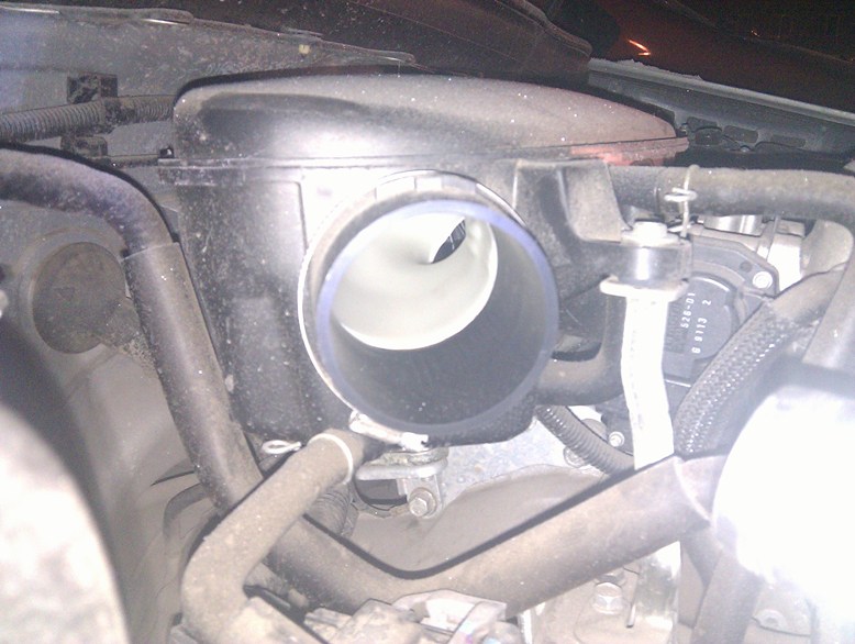

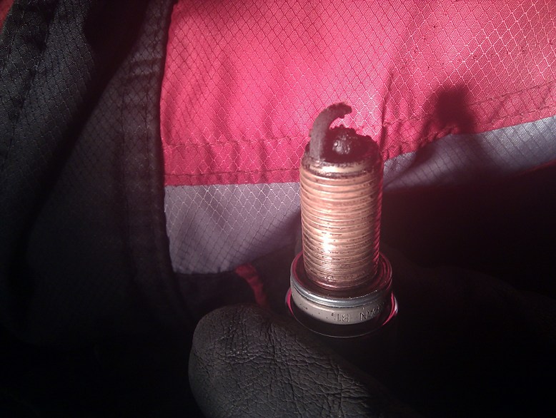

    ______________ЧТОБЫ НЕ ЧИТАТЬ всю ветку - сразу ответы:
    пробовали все, что можно, единственное, что помогло - выкрутить свечи, прочистить. После первой попытки не помогло. Выкрутили еще раз, со второго раза завелась.
    Теперь все более разжевано ниже:
    Форумчане, привет!
    У моего знакомого Импреза, 9ый год, EL мотор. Автомат. Пригнали с япы прошлым летом или по осени.
    Ездил он значит, проблем не знал, как только перед НГ даванули морозы, приехал с работы, и утром больше завести ее не смог.
    как это выглядит и что пробовали:
    Стартер маслает как чекнутый. Бензином после долгих попыток воняет заверсту. Не схватывает.
    пробовали:
    Прикуривали, Меняли акум, Вызывали отогревайщиков (2ч безрезультатной любви).
    крутили стартером с выжатым газом и нет.
    Залит 95 бенз. Сигнализации никакой нет.
    В ближайших планах: выкрутить свечи, поставить новые. Добавить литров 10 98го бензина.
    Тащить на галстуке ее не хочется - риск убить рейку, сальники или еще что...
    кто даст какие советы и нравоучения ? :)
