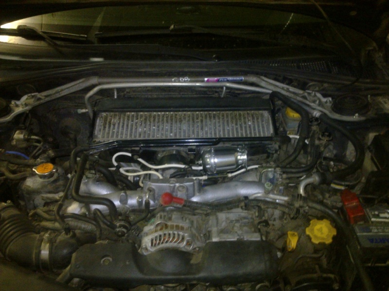

Продолжения тюнинга...:) Недавно поставил большой STI куллер

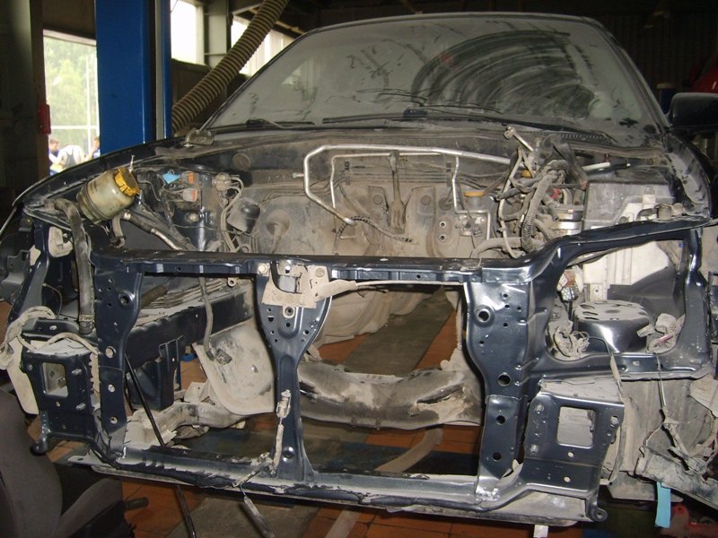

Далее пошли раздумия что делать с мотором,так как после удара слетел ремень ГРМ и загнуло клапана...Думал капиталить переходя на ковку,посчитал и взвесил все плюсы и минусы...Изначально хотелось СТИ,поэтому решил взять контрактный двигатель с распила который привез Максим ну и заодно забрать всю коробку со всей ходовой 6мт! И вот после ожидания в несколько месяцев распил в Красноярске,съездил все осмотрел,завели двигу,все работает как часы,пробега 54тыщи по япи оно и видно все белое чистенькое блестит,ГРМ как новый! Заодно взял еще винтовую подвеску Cusco синии.

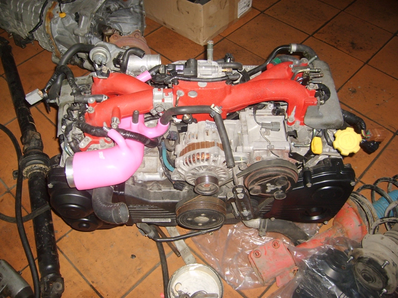

Итак проект запущен,с завтрешнего дня начинается установка в мой ВРХ нового сердца от лупатой СТИ EJ207 и всей ходовой 6мт от той же машины с пробегом 54т/км!!! Сцепа усиленная керамика стоит и какие то блокировки в коробке спереди и сзади)
Дополнительно с этой же машины были приобретены ништяки:
Выхлопная трасса Blitz Nur Spec с даунпайпом со спортивным катализатором повышенной пропускной способности.
Выпускной коллектор(вроде равнодлинный) тюнь
Цельноалюминевый радиатор FWIN (вроде бы так называется)
И маслокуллер в проставкой для выноса фильтра в комплекте.
Когда пришел мотор хотелось поставить фронтальный куллер с этой машины,но немного поразмышляв и почитав различные форумы было принято решение оставить верхний топ маунт СТИ,а вместо фронтального куллера взять маслокуллер кит.

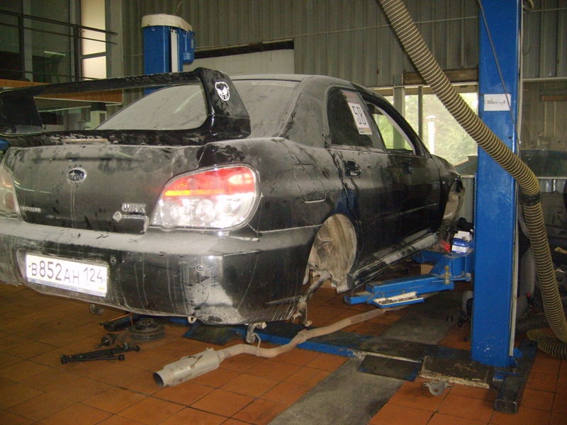

В продолжение,машиной никто не занимается в сервисе,поэтому прихожу и ковыряю ее сам потихоньку в удовольствие)
Вот в таком виде стоит в сервисе уже вторую неделю... Хотя обещали полторы недели назад что через неделю поедет)))

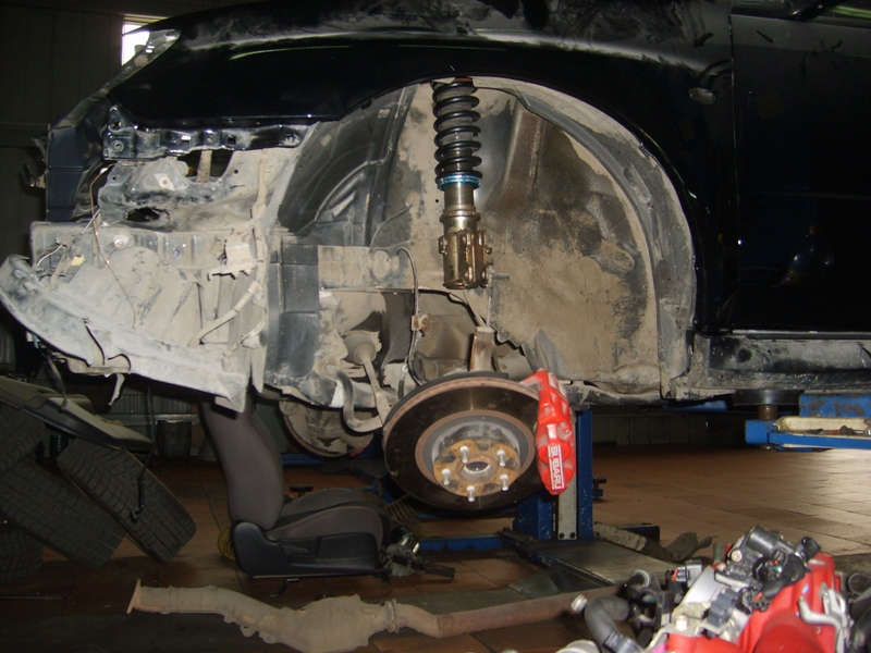

Начал ходить ковырять машину сам,вчера воткнул заднии стойки после того как разобрал пружины и прогнал резьбу,заодно сменил пыльники на задних стойках.
http://www.24subaru.ru/files/7939628...4440823269.JPG
Ну и воткнул одну переднюю стойку,так как вторая пока разобрана на ремонт верхней чашки,разбило шс.
http://www.24subaru.ru/files/1849137...444312df24.JPG

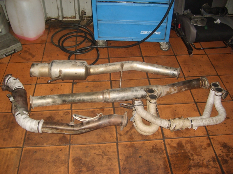

Перемотал весь выпуск термолентой,ушло почти 30м термухи,пока мотал исколол все руки этой гребанной термолентой :(
http://www.24subaru.ru/files/2178978...44464b7561.JPG

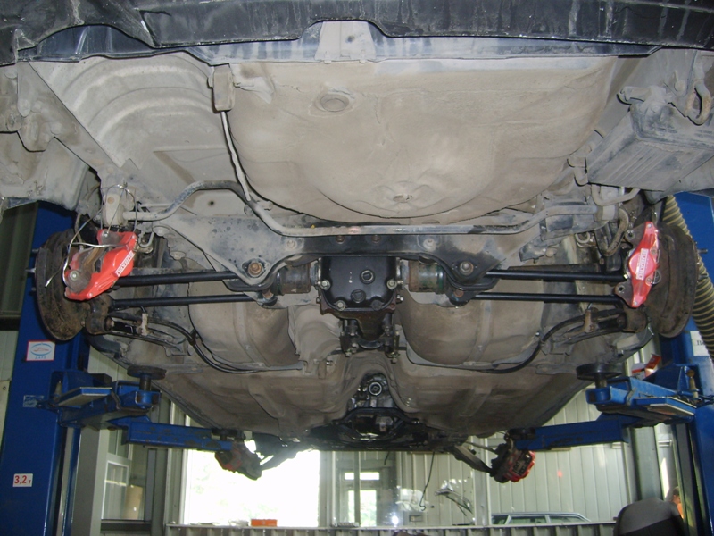

А Сегодня собирал зад и ставил коробас,возникли проблемы с родными тормозными дисками,они не лезли на стишную ступицу,она больше по размерам!
http://www.24subaru.ru/files/4241096...444410bd88.JPG
Завтра выложу фото полу-собранной ходовой)
То что сделал вчера,собрал заднюю ходовую,остался открыт вопрос по тормозным дискам так как мои на брэмбовские ступицы лезть отказываются,буду думать что делать... Покупать комплект брэмб перед зад или искать тормозные диски от СТИ и колхозить их назад!

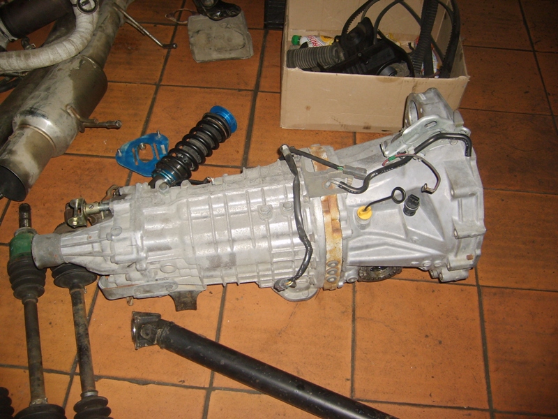

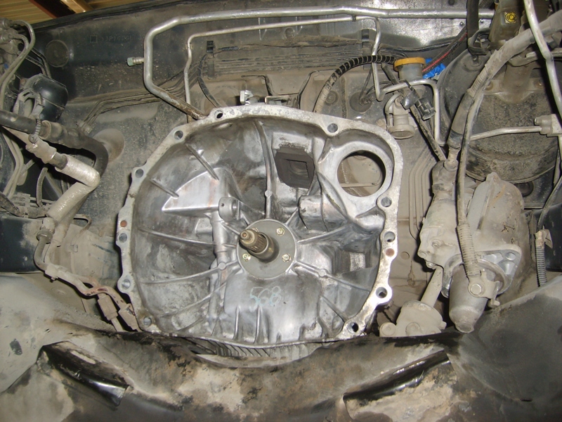

Дальше пришлось покорячиться с коробкой,6мт коробас встал как родной,все четко как и было! Возникли проблемы с карданом,оказался не от 6мт... Ну и развалился сальник в коробке на состыковке с приводом,заказал жду.
http://www.24subaru.ru/files/7697702...5a103058b3.JPG
http://www.24subaru.ru/files/1155183...5a116c390a.JPG

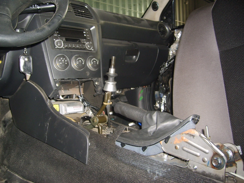

Воткнул СТИшную кулису кпп,переключение очень коротки и четкие,заодно приобрел SKUNKовскую ручку мкпп на 6мт,вес ручки 500гр :D
http://www.24subaru.ru/files/1011240...5a14e18f49.JPG
http://www.24subaru.ru/files/1344376...5a53c47c48.JPG
