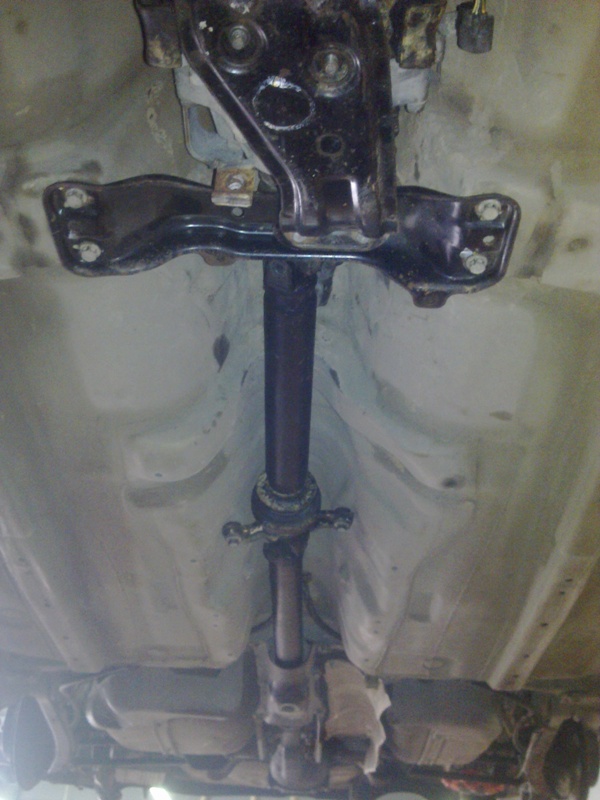

Андрюха, а кардан то почему не 6мт? Может ты задний дифф не менял?
Видать Макс перепутал когда отдавал,закинули не тот,а ума не хватило на месте проверить,да еще и вилку с ее выжимным тоже не положили! Задний редуктор был поменян практически сразу как только запчасти были в сервисе))) Остальное лежало рядом пока я не пришел и не начал сам все делать!)

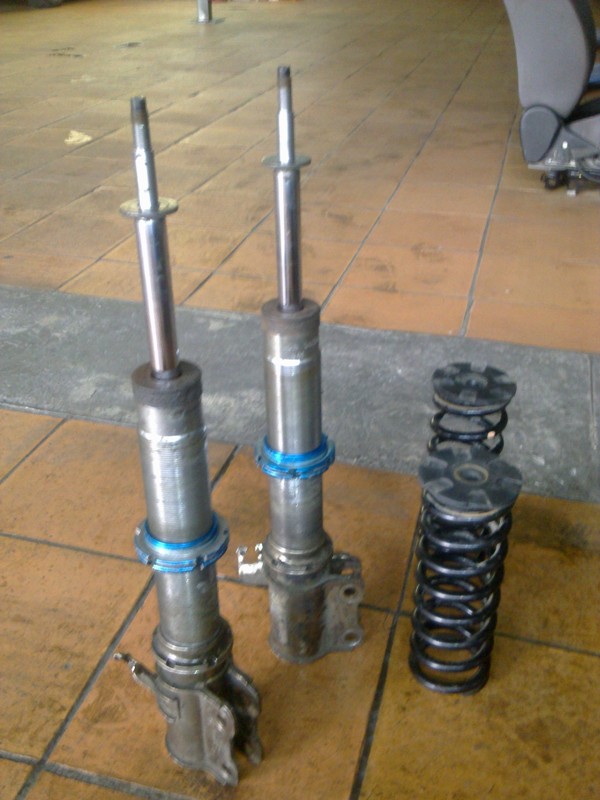

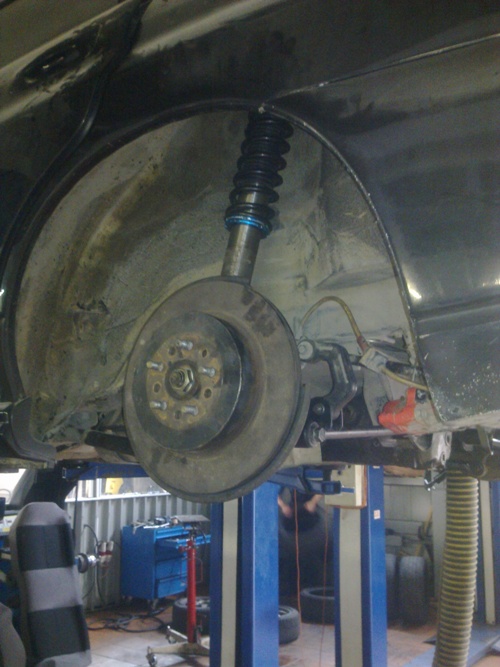

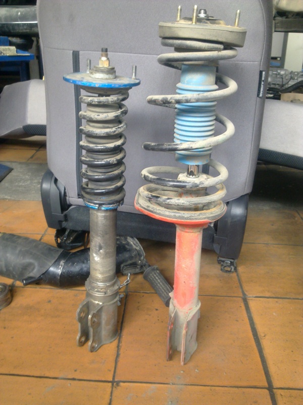

Предыстория начала сборки ходовой и подвески: начал с ревизии подвески,разобрал задние и передние стойки поменял пыльники прогнал всю резьбу что бы все регулировалось как надо!
http://www.24subaru.ru/files/1364737...c19de8d868.jpg
http://www.24subaru.ru/files/1656673...c19ea06bd7.jpg

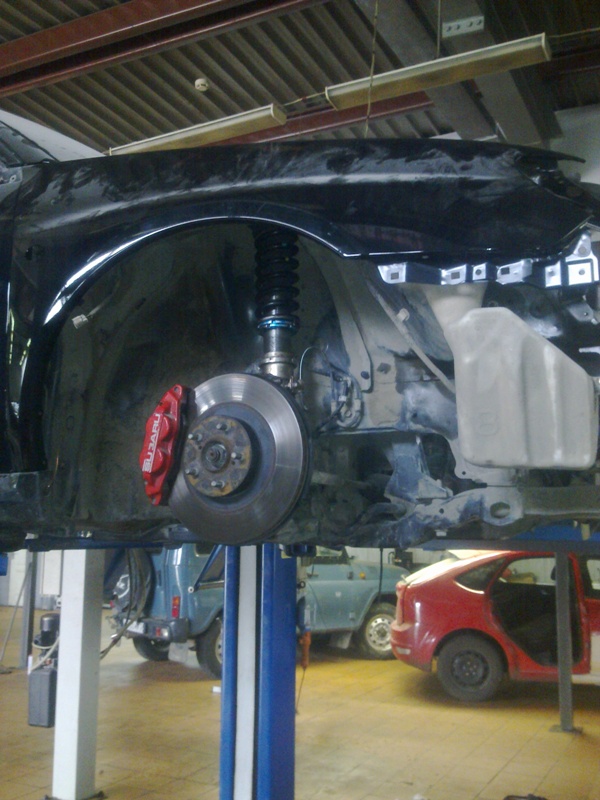

Сегодня закончил с ходовой,завтра уже поставлю на колеса и начнется установка двигателя:
http://www.24subaru.ru/files/9879966...c1a4429253.jpg
Решение проблемы с задними тормозами,жду брембо,тормозные диски уже поставил:

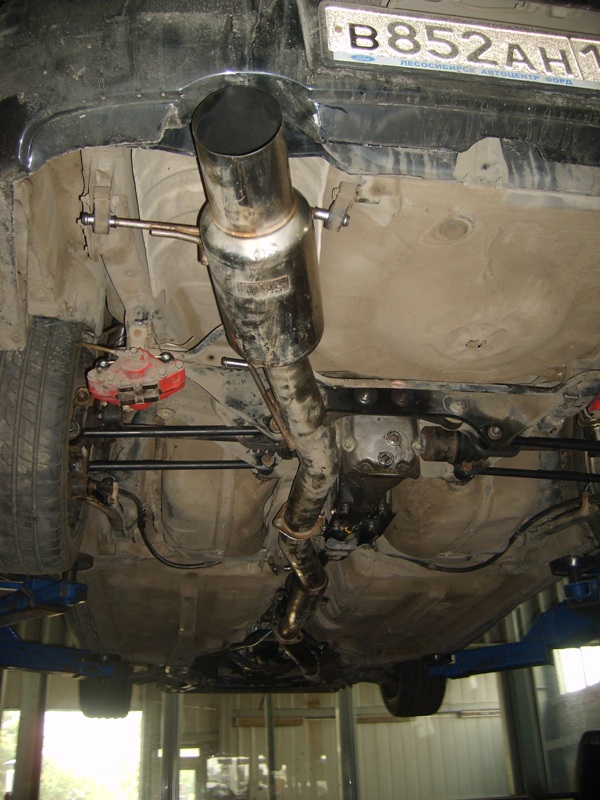

Ну и кардан,который оказался от СТИ но крепеж на редукторе оказался не такой,взял другой редуктор и сравнил их,все одинаковое даже маркировка а вот почему то крепеж другой... Поменял на всякий случай редуктор что бы все было по фен-шую)))
http://www.24subaru.ru/files/1655482...c1a7d6b0ae.jpg

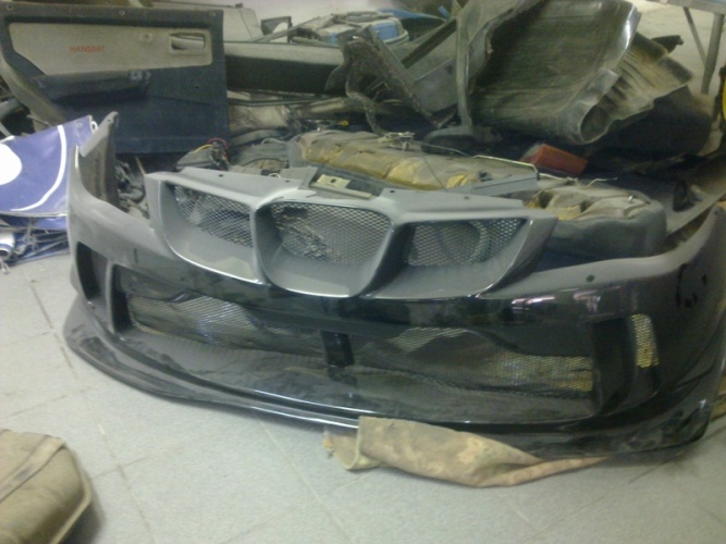

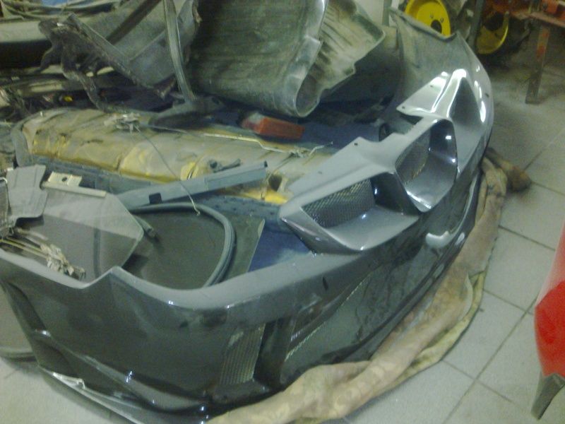

В жестянке уже давным давно лежит выкрашенный в черный цвет бампер Zerosport и ждет установки на авто:

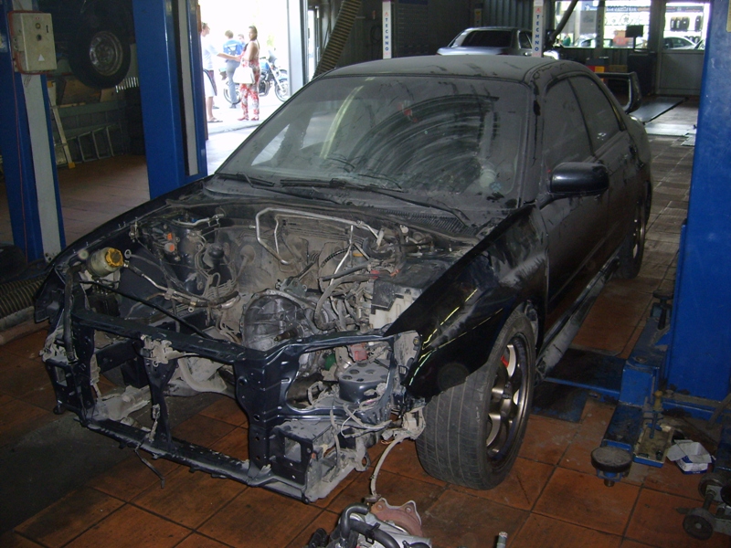

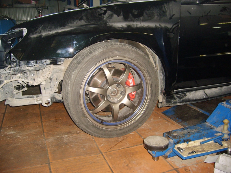

Наконец то сегодня поставил машину на колеса,с завтрешнего дня начинается установка двигателя,сегодня провел ревизию сцепления убрав всю ржавчину которая там появилась+отнес впуск в покраску что бы все было красиво!
http://www.24subaru.ru/files/1418167...d64cc54d13.JPG
Машина смотрится адово на винтовых стойках Cusco ZR вроде бы так называются...
http://www.24subaru.ru/files/1128492...d64fa84a65.JPG
Задние колеса практически в арках но не совсем,как я и хотел,меня такой клиренс полностью устраивает)
http://www.24subaru.ru/files/1537421...d64eb2cf92.JPG
Передок немного повыше,но это еще без мотора и его веса... Как поставлю и подключу мотор буду настраивать перед что бы был примерно как зад!
http://www.24subaru.ru/files/1116731...d64d9a577e.JPG
Правда думаю что сильно перед занизить не удастся,надо что бы колеса полностью отрабатывали свой ход в повороты и нигде ничего не цепляли,так что думаю когда мотор будет на месте то получится нужное занижение переда и ничего крутить не придется)

Иногда бывает стойки поставишь - колеса немного за бортик цепляют, потом развал кольцевой сделаешь и все гуд :)
Re: Андрей [Venom] Subaru Impreza WRX, Всем привет!
Цитата:
Сообщение от Figaro
Ага,так оно и есть) у меня зад завален чуть будет,думаю даже арки не придется катать... Щас он чуть завален зад и вроде не должно шеркать,надо будет еще пружину подтянуть побольше,а то на полный ход раскручены,так я думаю не получится ездить на такой высоте) А вот как с передом быть,как зад его опускать смысла нет? Шеркать будет?Как ход колес будет,поворачиваться норм будут если занижу как зад почти в арки? На перед думаю развал по 0 сделаю,если соберусь по кольцу гонять то в чашках развалю их да и все.

Передний бампер реплика Zerosport
