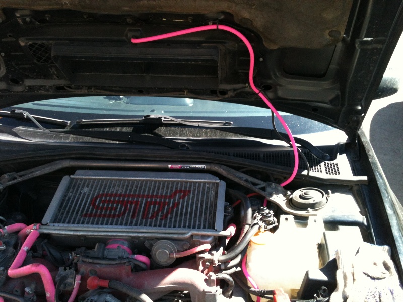

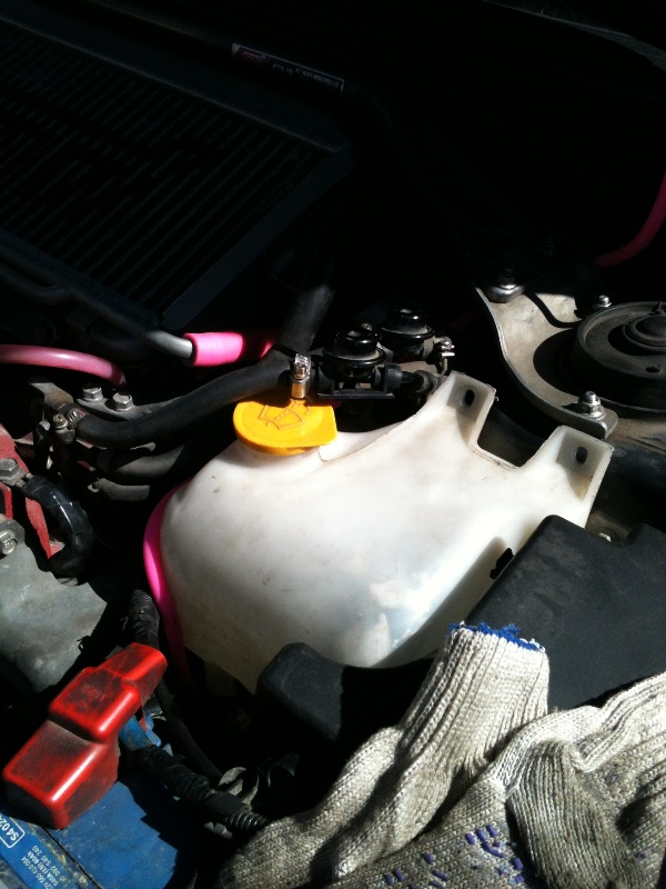

В субботу поставил бачок омывателя маленький для принудительного орошения куллера,кнопкой от туманки,фотки выложу позже как буду дома!)
Вот выкладываю фотки установленного принудительного орошения куллера водой)
