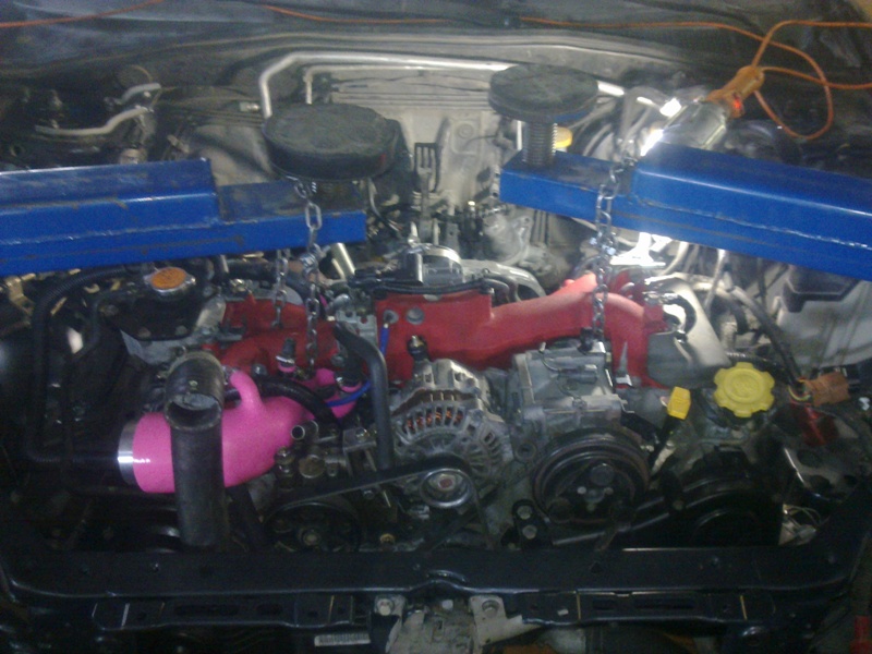

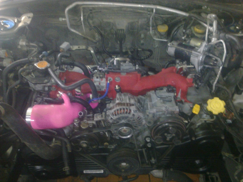

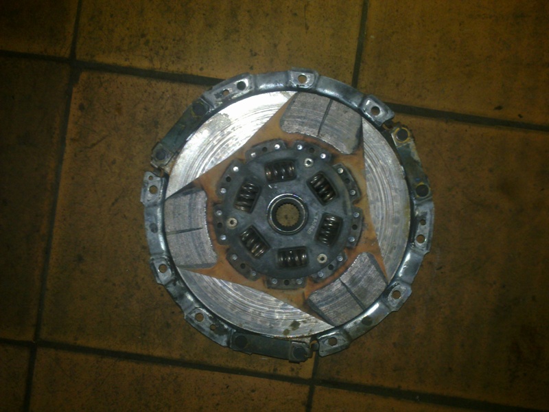

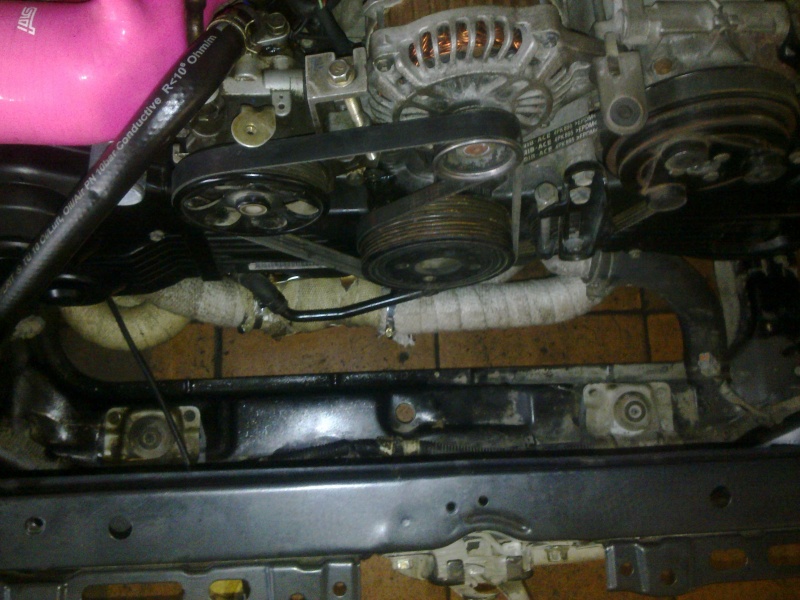

    Сегодня наконец то дособрал навесуху,установил гур от старого мотора и поставил новый ремень:
    Завтра планирую собрать сцепление и приступить к установке мотора:
    Вот такое сцепление будет:

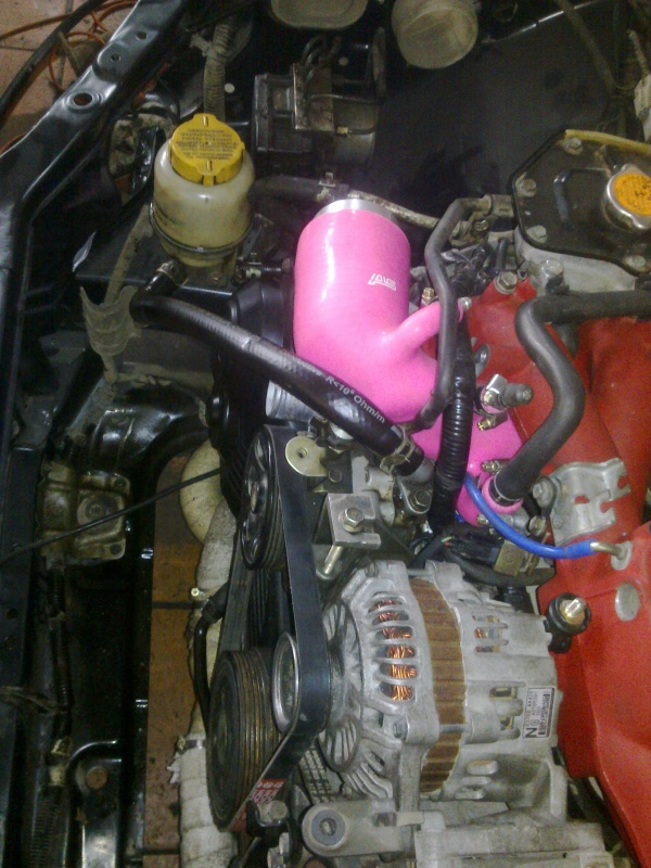

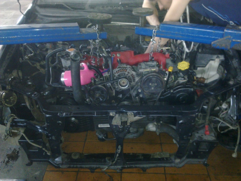

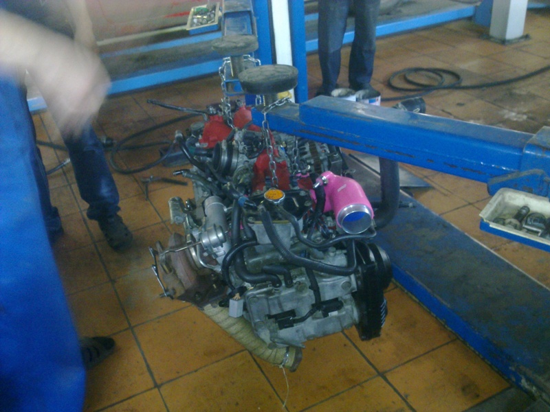

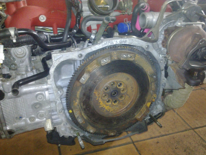

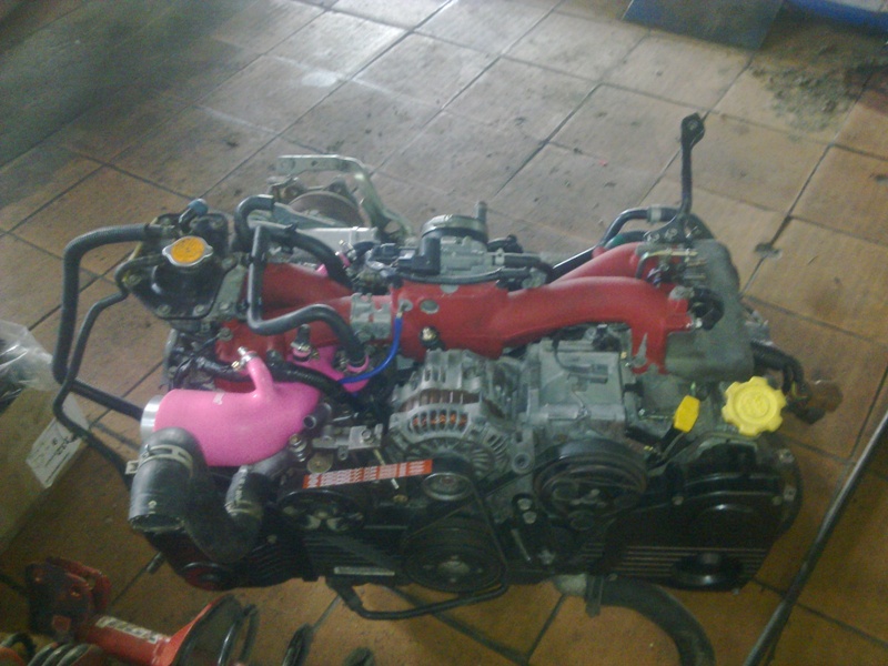

    Наконец то дособрал сцепление и вкорячил мотор на свое положенное место :) Корячили долго из за отсутствия нормального подвеса для мотора... Осталось доработать место под механическую педаль газа,так как на штатные места моей электро педали она не ставится! А вот для тросика педали газа и дроселя пришлось сверлить новое,но ничего электро дрель макита в этом помогла)
    А вот таким способом мотор корячили в машину!)
    После больших усилий все встало на свое место,теперь спина болит из за этого мотора...:)
    Проверил бегло фишки,от мотора вроде все фишки конектятся к моей косе,осталось проверить фишки компа,надо что бы там все встало в новый комп от СТИ и тогда я скоро поеду)))

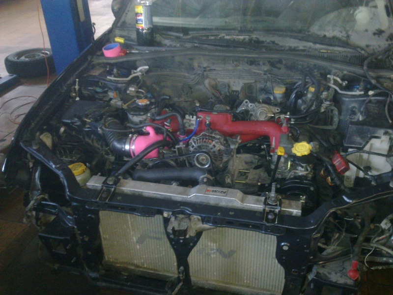

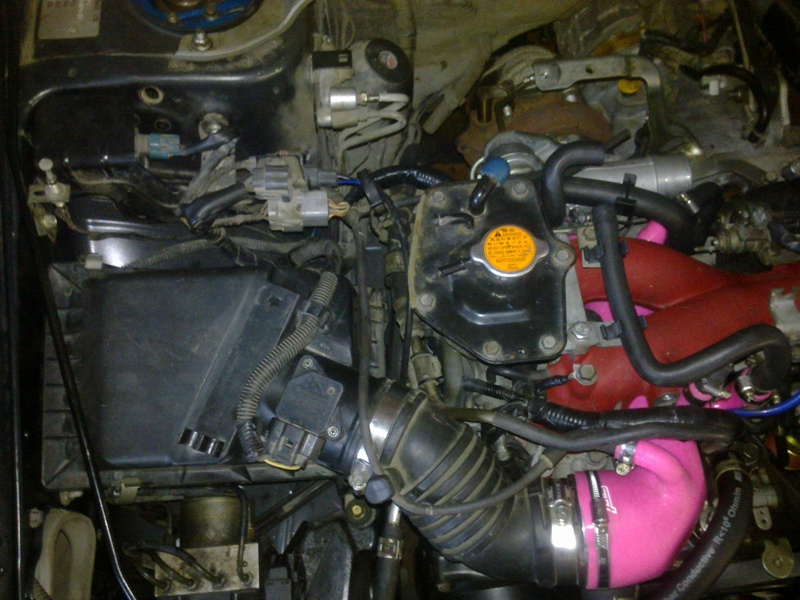

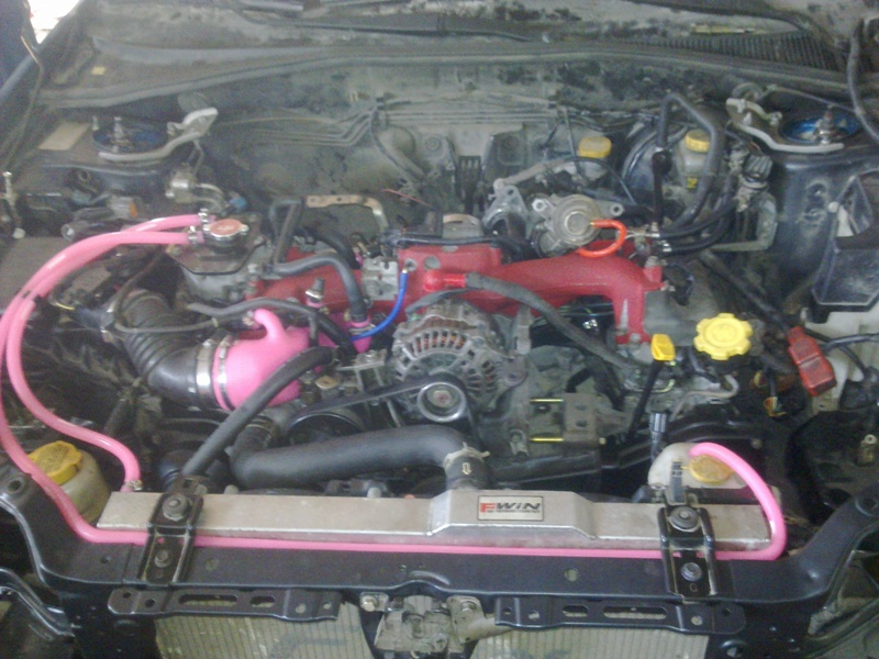

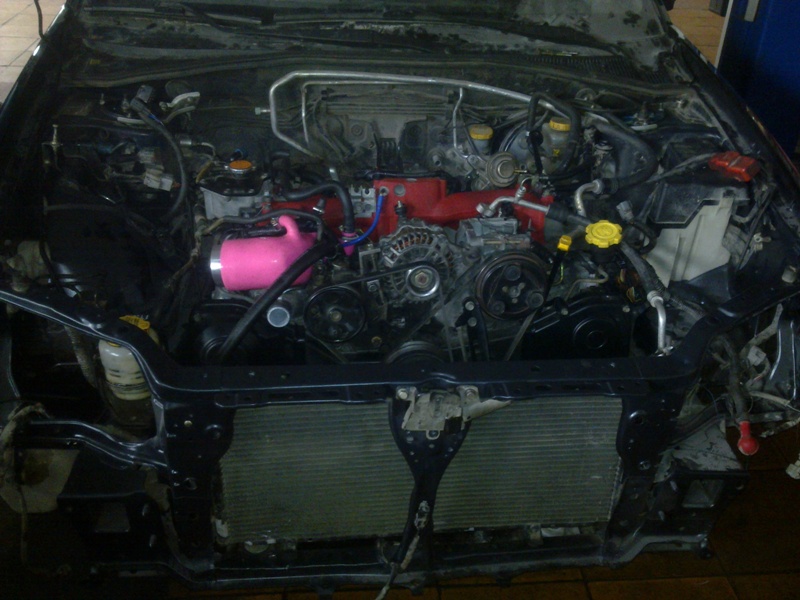

    Еще один день из жизни востановления субарика пройден))) Сегодня дособрал навесуху и начал ставить кондер и радиатор,маленько не успел все доделать)))
    Гур тоже подключился успешно,бедный силиконовый патрубок впуска,я его сжал по разным сторонам до размеров стока)))
    Завтра думаю дособиру радиатор и потихоньку начну наводить порядок в салоне...

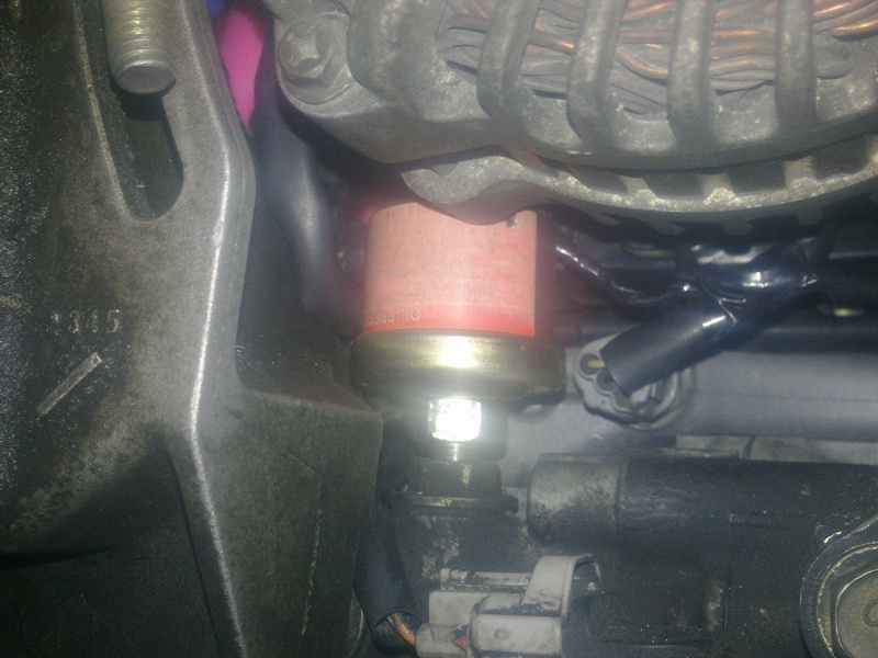

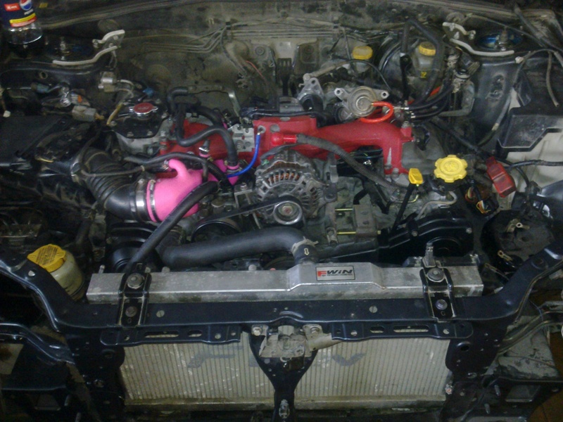

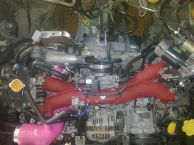

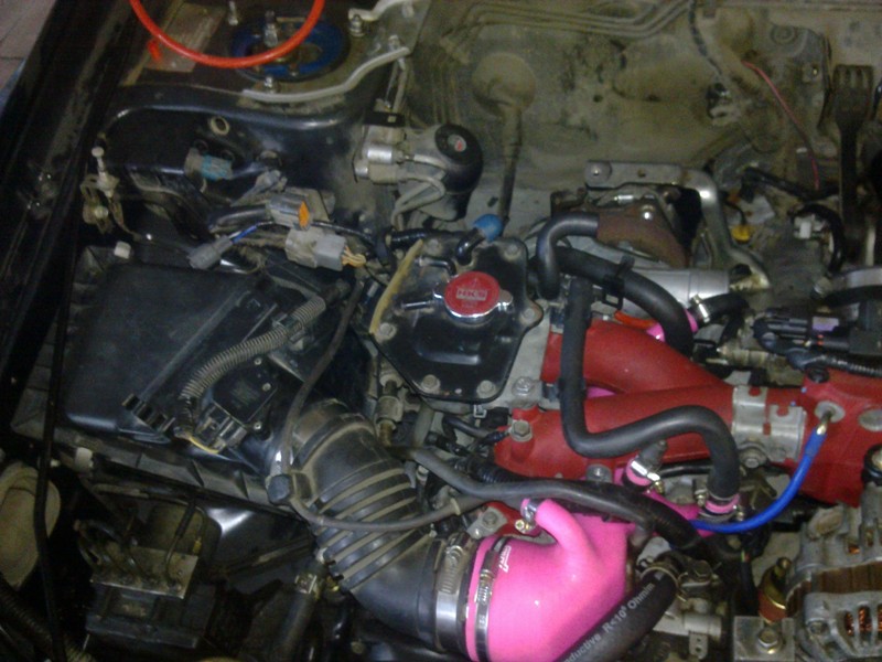

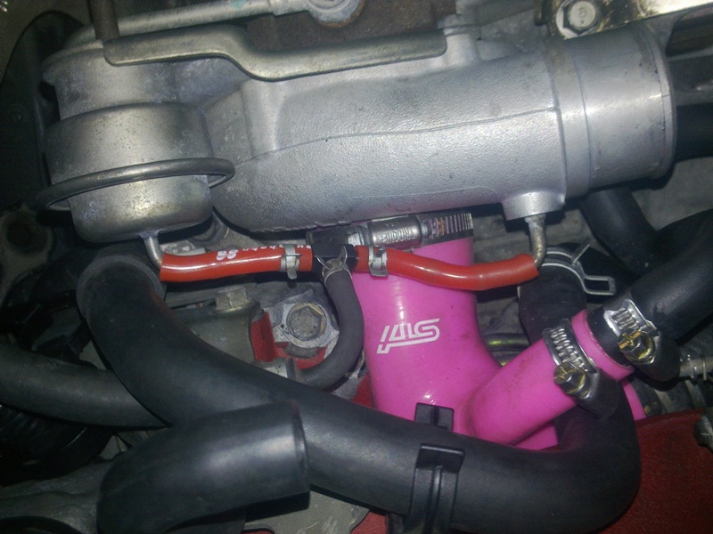

    Возился сегодня с сенсором датчика давления масла,немного подрезал резьбу,слишком толстый конус ближе к гайке... Мало закручивался в блок,маленько сточил резьбу и закрутил сенсор))) Кинул сразу проводку от сенсора в салон,завтра буду выводить над часами и заодно подключу датчик ЕГТ,так же жду переходник для сенсора температуры масла в блок.
    Немного подсобрал впуск,силиконовую самку пришлось маленько укоротить резаком, и примерил радиатор! Прислушавшись к совету да и сам осознал что кондером я вобще не пользуюсь,демонтировал его вместе с трубками и радиатором кондера)))
    Собрал вакуумные трубки турбины и соленойда надува,вспомнил что я для этого купил силиконовые шланчики,заодно поменял крышку бачка ОЖ и собрал вакуум байпаса с тройничком который уходит на сенсор датчика буста Greddy))

    Re: Андрей [Venom] Subaru Impreza WRX, Всем привет!
    Навожу гламурятину :D
