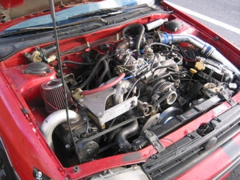

на фото Легаси в кузове BD или BG т.е. с завода там не мог стоять мотор ЕЖ 202 т.к. они пошли с 2000 года а эти кузова закончили выпускать в 97...Сообщение от SHW
атмо Форик + турбо Скай
а что это за двигатель тогда интересно, если он сказал, что он SOHC.... на 201 тоже МАР
так это леворукая легаси, их закончили выпускать в 99г., вполне возможно что уже попал 202 двиг
да, кстати, руль-то слева... на енто авто с завода не как не могли поставить 202ой... как правильно подметил Слава, такая модификация двига появилась после 2000го года.Сообщение от shiber
ну не суть важно, если они говорят, что это SOHC то тут МАР должен быть! а стоит MAF!
на старых SOHC не было МАП а были считалки, скорее всего поменяли двигатель, а систему питания оставили старую со считалкой и всем остальным

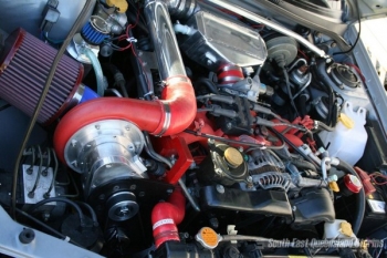

А как Вам такое? :)
хе! это ж СТаЙка и при чём тоже леворукая)))) турбину вижу, и чо-то вроде компрессора... интересное техническое решение) только вот скоко они против стока лошадей сняли???
Классное решение! С холостых дует компрессор, давая ломовой момент, а тыщ с 5 (судя по размеру улитки) дует Турбина....ИМХО, лошадей 500 минимум
не думаю, что 500. ИМХО нагнетатель поставили именно для низов, а турбину зажали. Впрочем можем только гадать, к сожалению описания данной инсталяции нет.

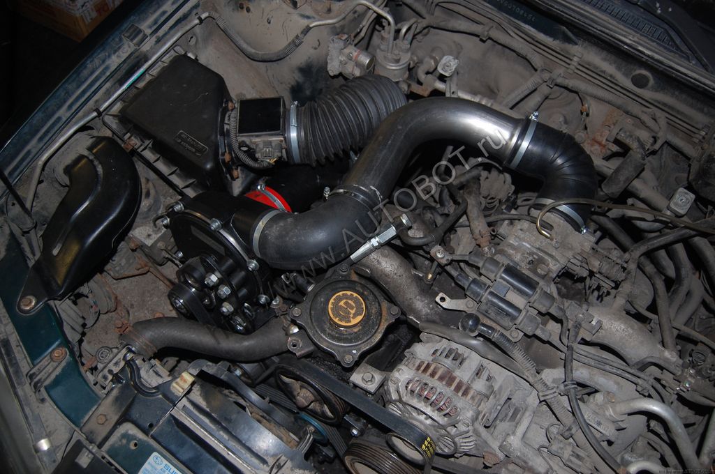

Вот зачетная установка, загляденье![]()

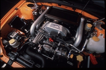

А вот аналоги того, что хочет SHW
Обратите внимание на железную коробку, пишут что это водяной интеркулер
Это и есть американский Raptor, кит стоит 3000 бачейСообщение от shiber

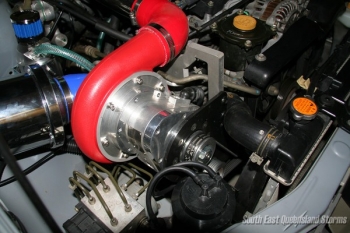

послушай какой громкий звук издает:
В улитке основной шум, думаю идет от редуктора, он там не хилый.
Ну и долго, такая улитка точно, не проживёт. :)
С Уважением, Игорь
Я про этот писал уже, что он шумный, т.к у него зубчатый редуктор(примерно как рутс шумит), а компрессор, который хочу купить я, с ременной передачей, поэтому он бесшумный.
