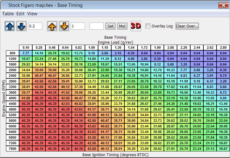

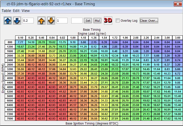

  9. #24
    Аватар для Figaro
    21.10.2007
    5,332
    43
    Re: чип-тюнинг/снятие отсечки на Subaru
    Цитата Сообщение от VTEC INSIDE
    Игорь а почему зажигание не трогали? или не решился ещё? чуток увеличишь опережение зажигания и температура выхлопа ещё упадёт
    кстати а можешь выложить свои карты зажигания? интересно на них посмотреть
    Да почему не трогали.... трогали.... откатили назад чуток, уж больно оно злое для нашего бенза :)
    Стоковая карта зажигания
    Карта на которой я сейчас езжу
