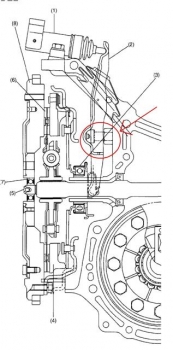

  15. #15
    Re: Регулировка сцепления на Impreza
    может вот этот солдатик выкрутить немного, по идеи должно лучше отжимать
