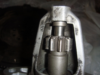

В один прекрасный момент машина встала окончательно... При повороте ключа зажигания стартер говорил "вжжжжжжжж" с металическим лязгом, но стартер не крутился... возле работы удалось завести только с толкача. Доехал до стоянки с ужасным шумом... после снятия стартера шестеренка выглядела так:

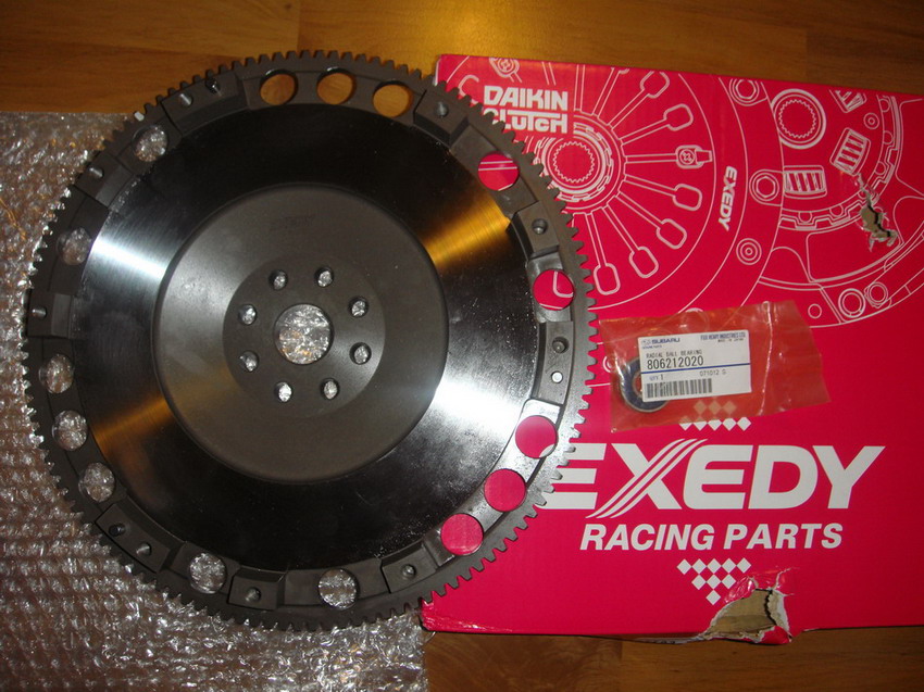

Стартер ставить обратно смысла не было... он был снят, был куплен новый маховик EXEDY (который кстати теперь уже действительно цельный)

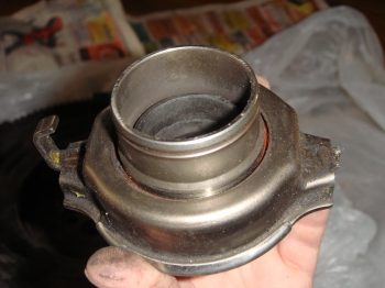

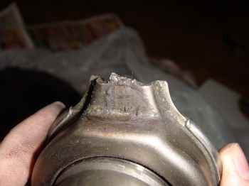

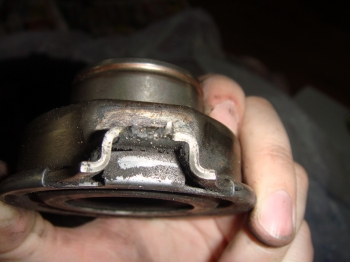

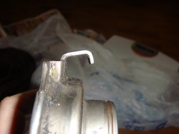

Коробка стояла криво по отношению к направляющим. Стартер тоже следовательно по отношению к маховику стоял криво... один болт крепления коробки был не закручен вовсе... Но больше всего я офигел от того, что у НОВОГО выжимного одно ухо БЕССЛЕДНО ОТОРВАНО, а второе неестественно загнуто...
Причиной оного мне назвали неправильную установку... Кстати отломанного кусочка обнаружено не было ;)

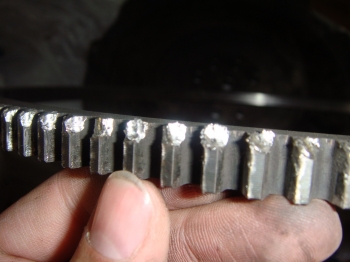

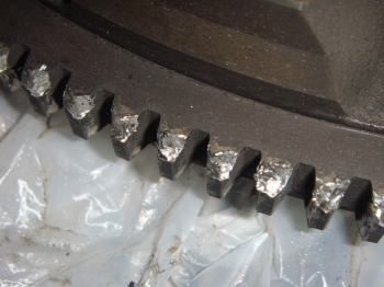

После снятия маховика мой диагноз подтвердился...

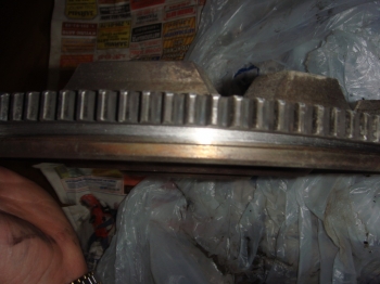

Зубцы маховика были пожраны...

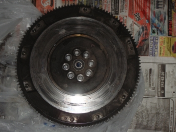

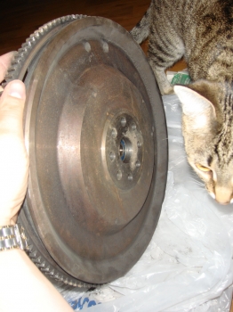

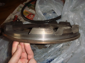

А причиной всего действительно стал отвалившийся венец маховика:
Он мало того, что свободно крутился по маховику - его оказалось можно легко снять руками :)
Поэтому когда стартер делал ВЖЖЖЖЖ - это просто венец крутился по маховику... и при это он всегда находился в зацеплении со стартером.

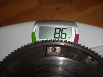

Ну и любопытства ради замерял вес стокового маховика Subaru Impreza WRX STi :)
при том что вес тюненого маховика - чуть меньше 4.9 кг.
