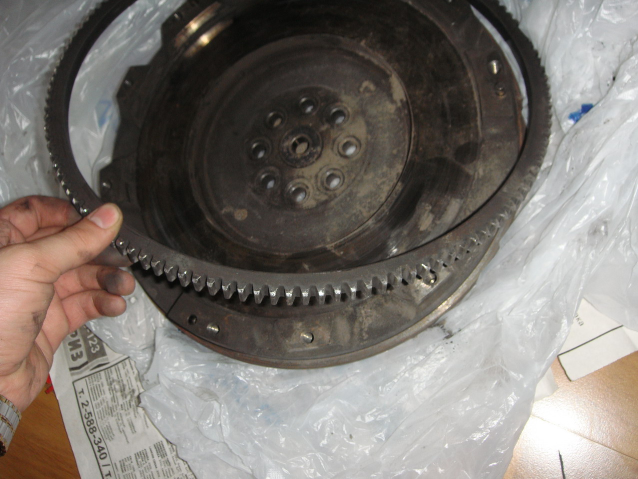

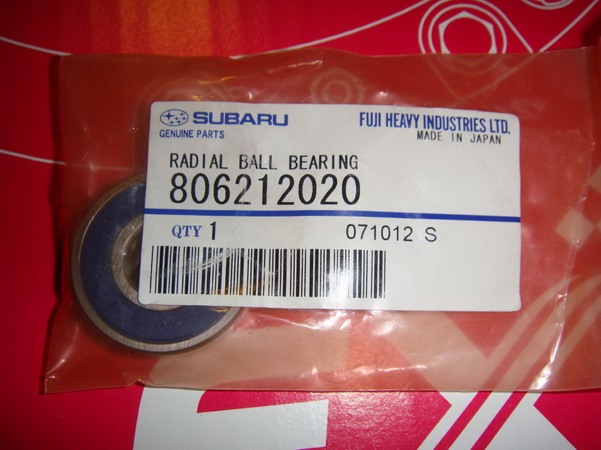

    Костя может это выжимной подшипник ? Гул меняется от положения сцепы ? (вкл/выкл) ?
    Или может центральный подшипник в маховике сдох ? Поидее на нейтрали на выжатой сцепе чему там в коробке шуметь то ? Там вроде только первичный вал крутится ?
    Выжимной по идее на нейтрале бы не выл! От сцепы вроде не зависит, но надо еще раз попробовать, я только на нейтрали пробовал, разницы не было. В маховике что то подшипника не помню! может таки на первичном подшипник?

    Ну здрасте
    вот тут в центре маховика стоит:
    но мы наверное об одном и том же говорим :)
