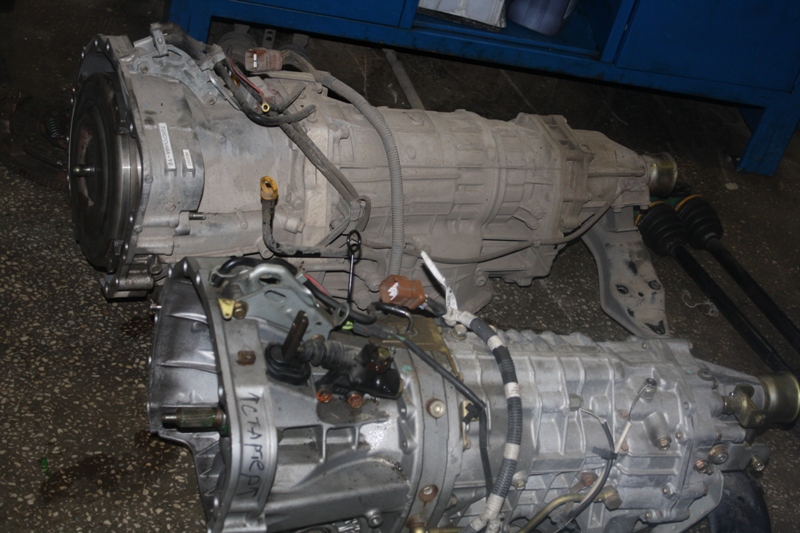

Подскажите, а подойдет ли задний редуктор с МКПП на импрезу с АКПП?
Главное чтоб количество зубцов на коробке и на диффе было одинаковым.Сообщение от MrGal
Обрати внимание на белые бирочки с номерами. На заднем редукторе тоже есть такие. Как найдешь ройся в каталогах. А считать зубья через сливное отверстие... :) .

А знает кто, где каталоги в открытом доступе глянуть можно? Есть редуктор на импрезе 4WD с АКПП, номер VA1RFJ (38300-AC170), а скок зубьев в нем может быть никто из сервисменов и магазинов с контрактными запчастями сказать не смогли, все предлагали разбирать мой и считать..
Надо считать через сливное отверстие. Метишь маркером один зуб, потом крутишь и считаешь.
